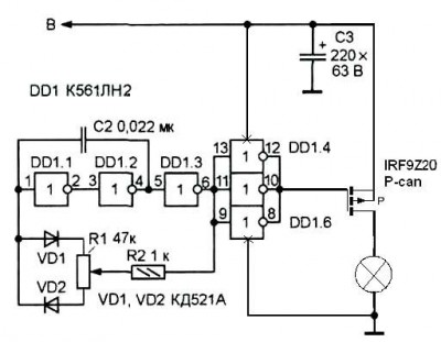

Vadim70 писал(а):
Кто ставил дневные ходовые огни? Как подключали,куда крепили?
Я задествовал через доп. кнопку регулятор напряжения на лампы БЛ света. Напряжение выставляю 6-7в. Вполне достаточно для дневной езды. Для комутации ДХО-Обычный реж. использовал реле с контактами на переключение.
Лампа на схеме нарисована условно. На самом деле полевик питает лампы БЛ света.
 Просмотрено:  410 раз(а)

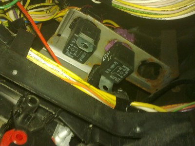

yarik.1 писал(а):
Вот эти реле!
Поставил в эти разъемы реле, а в ответ тишина. Габариты есть при заводке авто, а ближнего нет. Что не так?
 Просмотрено:  459 раз(а)
yarik.1
Зарегистрирован: 03.11.2012
Сообщения: 244
Откуда: Гайворон
Авто: Fiat Scudo Maxi 2004 2.0JTD, Citroen Berlingo 1998 1.9d DW8 продан
СообщениеДобавлено: Ср Окт 01, 2014 23:06    Заголовок сообщения: Ответить с цитатой
Вы поставили два реле? Если да то возможно одно нерабочее, попробуйте подсунуть другое, и на пять контактов.
Vladimir TV
Зарегистрирован: 25.07.2011
Сообщения: 1071
СообщениеДобавлено: Чт Окт 02, 2014 09:12    Заголовок сообщения: Ответить с цитатой
Спасибо за совет, буду пробовать.
Блин, какой я не внимательный, нужно на 5 контактов, е-мае....
