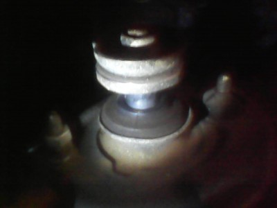

Я немного темноват в данном вопросе.Машина долго стояла.
Но вот починил машинку немного покатался и вот такое вылезло.
Да словил несколько ям.Но не так что-бы сильно.
Диски целы.
На дорогу никак не влияет.
Вопрос что оно такое ?
Можно ли ездить какое-то время или наоборот радоваться что домой дотянул?

| Машина не наклонилась.И при раскачке встает так-же как и целая сторона.

Точно не скажу, но походу верхнюю опору у тебя пробило.
Это я так понимаю передок?
В капот не упираеться?

кажется писец опоре.

| Не не упирается. )) Возможно покатался достаточно даже чтобы заметить ))

А кататся можно или не стоит?
Может вообще насквозь все повылитать?

Когда нибудь он тебе капот проткнет)))
Поменяй,делов-то на часик-полтора.

может

| я б стремался бы с этим на газ нажать.

Поменяй лучше.
На Экзисте есть Рувиль за 104грн.

Спасибо буду менять.
А рувиль достойный? Своих денег стоит?
Менять опоры обязательно парой или без разницы?
В комплекте одна штука?
Я смотрю там есть комплекты с подшипником.
Ну или можно подшипник и отдельно докупить.
Я так понимаю я пока не разберу я не узнаю живой ли мой?

как правило именно этому подшипнику достаточно промывки со смазкой.
если, конечно же, не создавал проблем прежде. ну звуков никаких не издавал, и так далее.

| опора верхняя ПЕРЕДНЕГО АМОРТИЗАТОРА ОНИ ОДИНАКОВЫЕ СЛЕВА И СПРАВА. у меня такое было. ничего страшного, ездить можно но с заменой не затягивай. стоит понты. брал себе самую дешовую в экзисте 2года тьху тьху. фирму не помню

Я уже все дела поделал в таком состоянии. Картафан перевез.Оно кстати назад залезло.Но при езде еле слышно поскрипывание.На ДВСине и не услышать наверно.
Сейчас на зиму прекратил езду.
Резины нормальной нет.Да и на отопитель не нашкреб.
А по весне как раз заменю.
Вторую тоже заменить или не стоит трогать то что работает?
