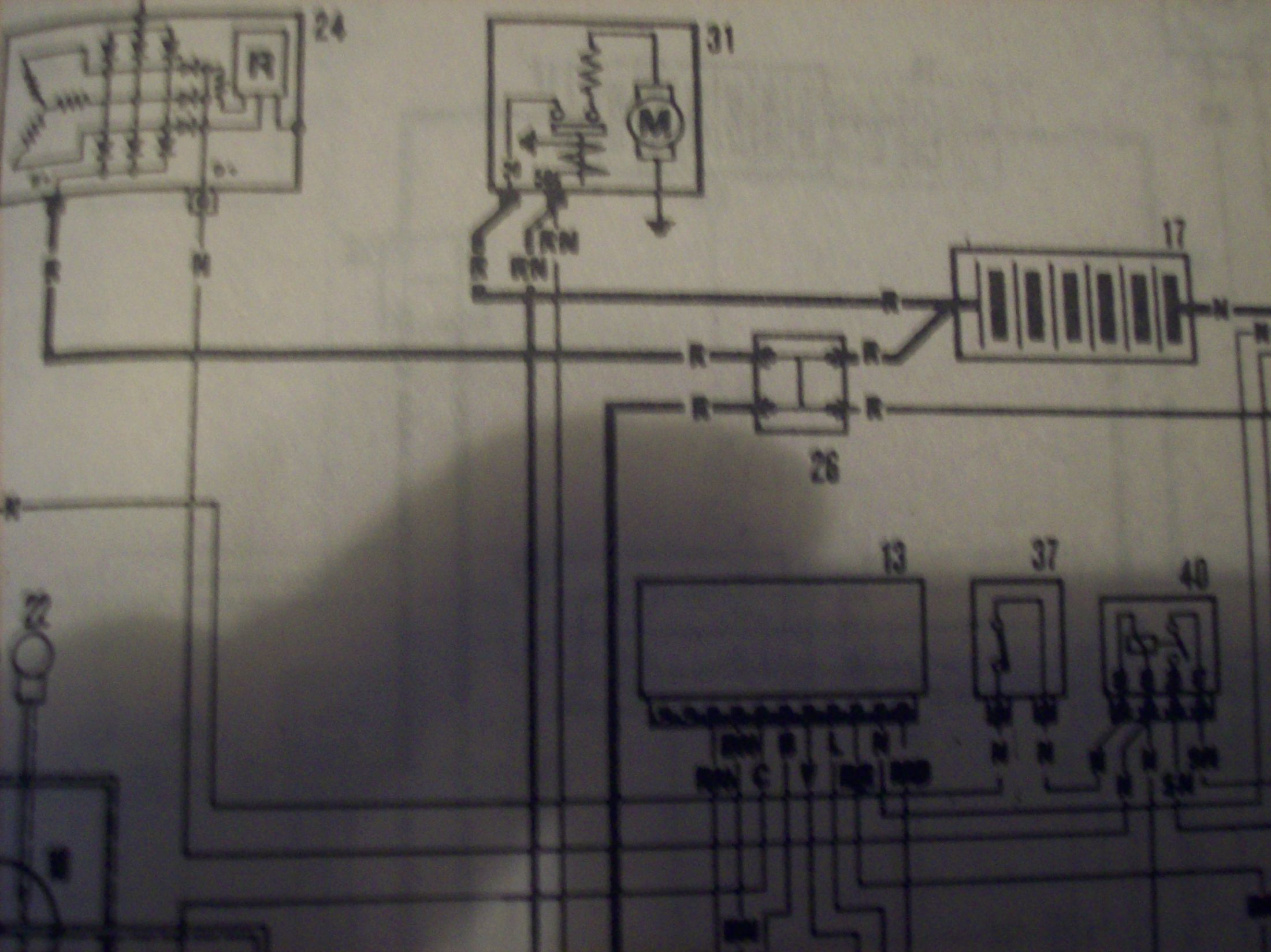

А вот тоже вопрос,недавно пропала зарядка.При повороте ключа лампочка не загоралась,снял клемму машина заглохла.Пришёл к выводу зарядки нет,в первую очередь проверил провод к щёткам D+.Индикатор показал что ток не идёт.Открыл книжку и по проводке нашёл что этот провод идёт к какому то реле с предохранителем.Итог такой перещупал все реле и предохранители,в плод до тех двух что под капотом.Итог ток пашёл,зарядка есть,но через некоторое время обратно повторилось.Вопрос какое реле или предохранитель может отходить.

Так вот я и спрашиваю где находится это реле ? Вот снял с книги фото,под номером 24 динамо, N провод это и есть D+.Он идёт к реле 40, а значение номера 40 ( Реле Активизации Р.Т.С.) и к нему же прилагается предохранитель под номером 41. Так где оно в машине находится ?

так видишь же по схеме, провод от D+ приходит на ножку реле и от нее же идет дальше, на приборную лампочку, то есть цепь не размыкается. а потому для генератора совсем неважно что это за реле и работает ли оно.
а вообще это реле стоит на дополнительной сборке под панелью, там же, где реле и предохранители управления стеклоподемниками. оно управляет термовыключателем для Р.Т.С.
в твоей машке этого реле, как и термовыключателя, и самого Р.Т.С может не быть вовсе (не помню, но в каком-то варианте моников он не предусмотрен). а вот в карбовых версиях ТТ они присутствуют "по умолчанию".
Р.Т.С. - электроподогреватель впускного коллектора, расположен, соответственно, на коллекторе, под карбюратором, рядом со своим термовыключателем.

Довольно странная схема, увидеть бы остальное- к лампе.

200g Так вот значить что то за две релюшки,рядом с блоком управления стеклоподёмников.Вот я их все пошатал и питание пошло.

| Виктор Акерман писал(а): | | 200g Так вот значить что то за две релюшки,рядом с блоком управления стеклоподёмников.Вот я их все пошатал и питание пошло. |
думаю, что там проблемы с проводками в клемме, поскольку, согласно схеме, даже если это реле отключить, питание от лампочки до контакта D+ все равно сохранится.

| Александр Васильевич писал(а): | | Довольно странная схема, увидеть бы остальное- к лампе. |
а дальше по схеме вообще все просто: провод, ни на что не отвлекаясь, приходит на лампу, от нее - в блок предохранителей (только не на предохранитель какой-нибудь, а просто на контактную площадку, то есть без разрыва), откуда идет на замок зажигания. собственно все.

тогда непонятно назначение реле.

| Александр Васильевич писал(а): | | тогда непонятно назначение реле. |
реле никакого отношения к генератору и процессу зарядки не имеет. это реле подогревателя. просто, чтоб не тянуть еще один "+" разработчики решили запитать релюху от ближайшей, не слишком загруженной цепи. под руку подвернулась цепь от гены.
