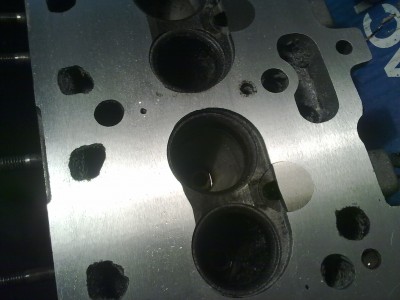

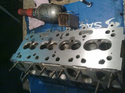

Привезли головку зі шліфовки, зняли 0,12 мм.
Позаварювали на ній раковини в каналах, а канали не обробили. Тобто там, де має бути отвір діаметром 5-6 мм там маленька дірочка 1-1,5 в діаметрі.
Фото зроблю завтра для наглядності.

Отака головешка після шліфовки.
Що робити з завареними каналами?
Бо я думав малою фрезою пройтися, розточити трохи.

Поміряй по прокладці.
Як що більш менш отвори однакові не займай.
Прохід охлаждайки Laughing регулюеться саме отворами прокладки.
(Фото приклад) видно що в гол.отвори більші а потрібні зовсім малі. Very Happy
