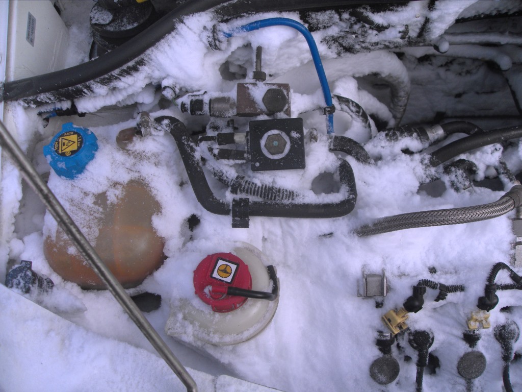

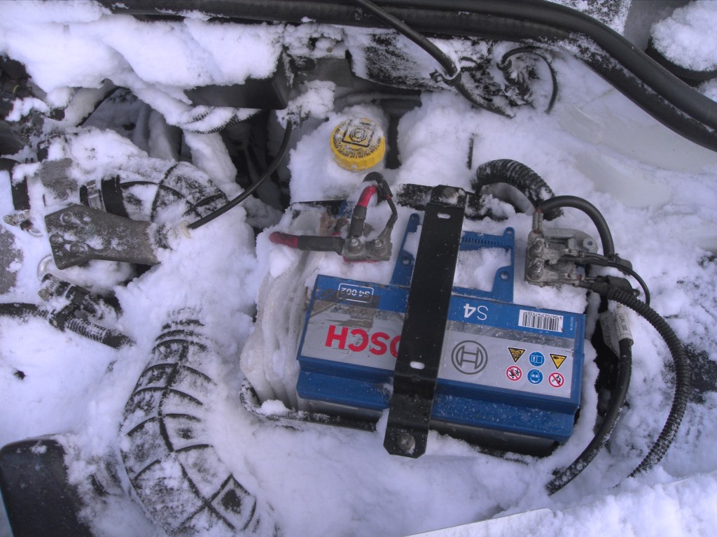

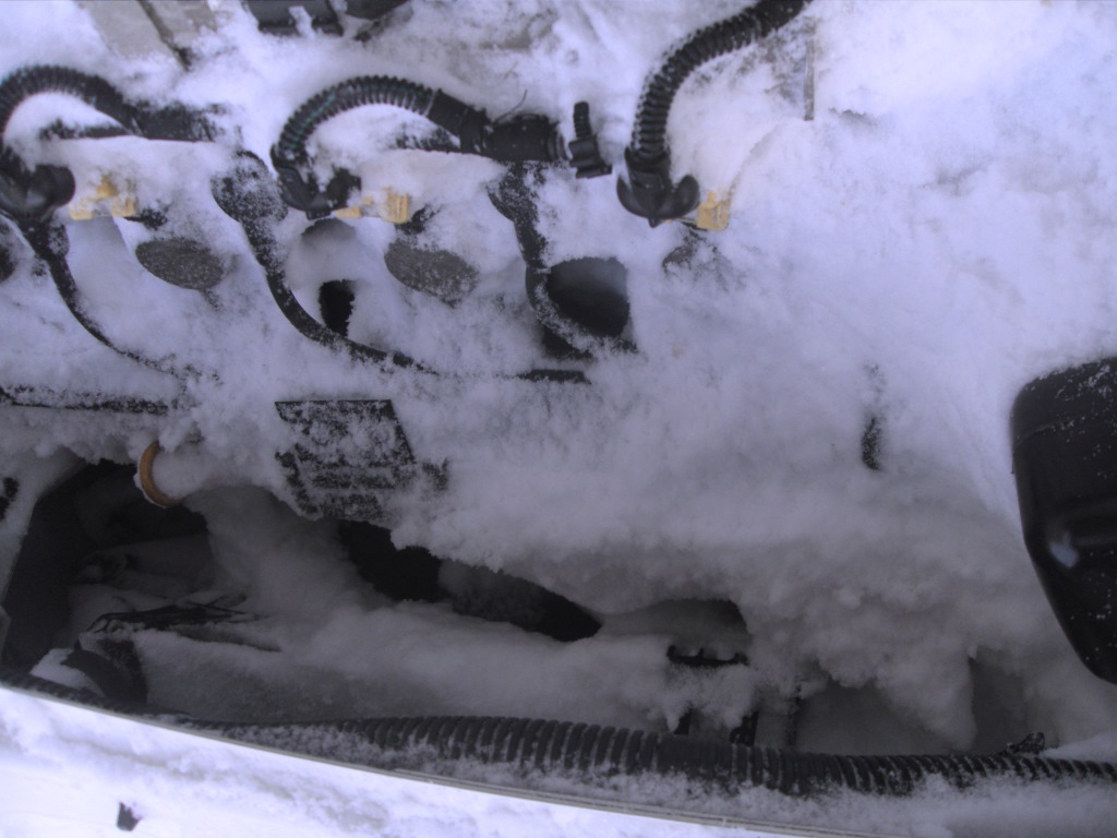

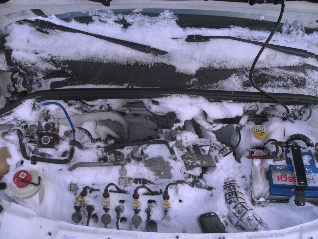

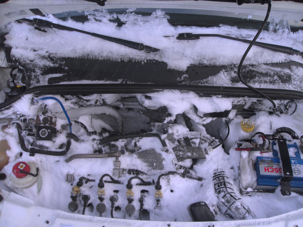

СообщениеДобавлено: Вт Дек 30, 2014 17:13    Заголовок сообщения: Ответить с цитатой
Можно ли заводить мотор в таком виде или подождать когда растает?

игорь19777 писал:
Советую выдуть снег сжатым воздухом, а затем заводить. Удачи!
игорь 19777
Зарегистрирован: 07.03.2014
Сообщения: 567
Откуда: украина
СообщениеДобавлено: Вт Дек 30, 2014 21:14    Заголовок сообщения: Ответить с цитатой
toljan-djan писал(а):
игорь19777 писал:
Ок!
