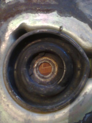

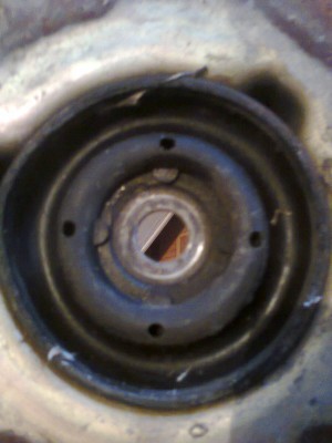

И так как и обещал отписываюсь .Уже стука нет- красота!!!Разобрал обе стойки никаких дефектов не обнаружил, разобрал подшипники тоже все нормально смазка есть, а также опоры тоже целые .Думаю чо за барабашки???И так что делалось: опоры поставил другие, подшипники промазал хотя сухими они небыли, поменял два болта которые сжимают шаровые, поменял две шайбы стоек поставил потолще и на заднем сайлен блоке переднего правого рычага выровнял заднюю шайбу, а то мастера которые пресовали передний сайлент ее погнули.Прелеплю фото опор которые стояли на машине-явных дефектов не обнаружено.
