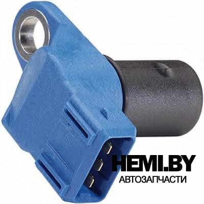

Буба писал(а):
Sova ® писал(а):
Доброго всем времени суток! Уважаемые "итало-франко маньяки" Laughing , помогите! У моего товарища на Citroen Evasion, вот такая проблема, цитирую: (При наезде на лужу на скорости у машины теряются обороты и потом машину не тянет, но через какое то время
машина снова начинает ехать но чихает ! что с ней не так ?) Форум поюзал - но ни чего не нашел Sad Если кто в курсе дела - подскажите.
P.S. Контактные фишки смазывали - результат ноль.
Хороший вопрос......у меня подобная проблема.........в смысле давно не было ее я и забыл...но буквально вчера проехал лужу,где-то по пол бампера и проехав метров 100 остановился заглушил машину. Минут через 15 завел поехал,заглох. Опять завел,поехал,заглох. И так раз 15 так точно. С начала едет потом тухнет и только хочу дать тапка, начинает постреливать и глохнуть. Но заводится с пол тычка и опять через мин 3-5 глохнет. И уже где-то через пол часа все стало на свои места. Я с электрикой не дружу,поэтому завтра с буду с электриком думу думать....... Shocked З.Ы. За 8 лет эксплуатации машины такие заморочки были ну наверное раз 20 так точно и исключительно в дождь или проезд больших луж......Причину я так и не нашел,так как она была кратковременной........но в поисках... Wink Хотя мысль одна есть.......что проблема в проводке,потому что это единственное что я не заменил в моторном отсеке........может она мне мозк и парит.
Проблема решена! Заменили датчик коленчатого вала, на новый - и машина поехала Razz

Sova ® Проблема решена! Заменили датчик коленчатого вала, на новый - и машина поехала. А каким боком датчик коленвала влияет на проезд по лужам???? Он либо работает либо нет. Датчик на фото вообще левый не с ситроэна эвазион.....З.Ы. У меня проблема решилась откручиванием,просушкой,чисткой разъемов соединяющих моторную проводку с блоком предохранителей.......
