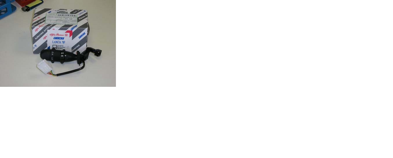

Можно купить ручку круиза от alfa romeo147 и подключить до центрального блока 4 проводка и все работает.Датчики на сцеплении и на тормозе у меня стояли,не знаю почему завод не ставит а в блоке все запрограмировано.Ручка по креплениям полностью подходит только немножко вырезается кожух рул.колонки.Счас попробую поискать ссылки по которых себе устанавливал.

Я себе только доставил ручку,подключил и никакого обучения все сразу заработало, правда чтоб было полностью по феншую нужно впаять лампочку в штатное место приборки бо там ее при проверке не оказалось,но пока и так катаюсь.
