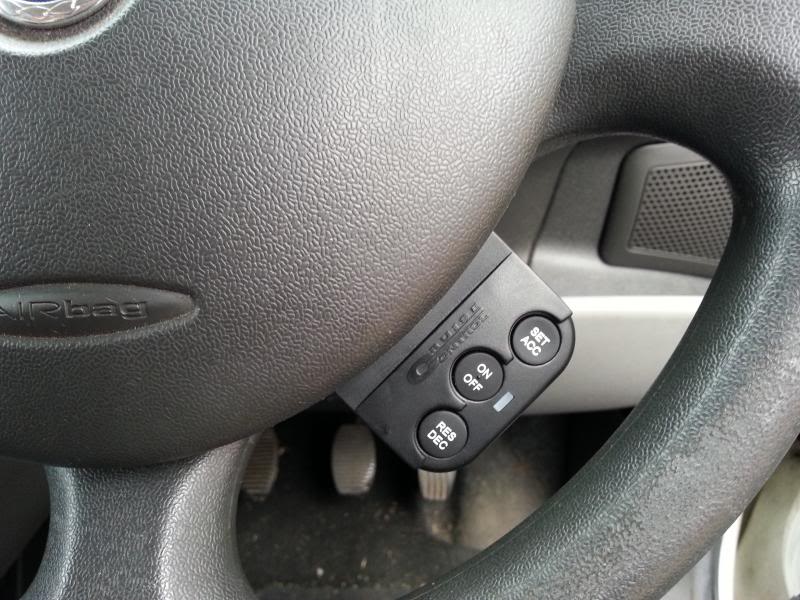

phosaly Италоманьячище
Возраст: 54 Знак зодиака:  Зарегистрирован: 27.05.2013 Сообщения: 1673 Откуда: Ровно
Добавлено: Чт Мар 12, 2015 17:33 Заголовок сообщения: |
видел такой контроль
Laserline AP900 cruise control
слушал про Адаптивному круиз-контролю ACC (Adaptive Cruise Control), можно задать не только желаемую скорость, но и расстояние до автомобиля, идущего впереди .

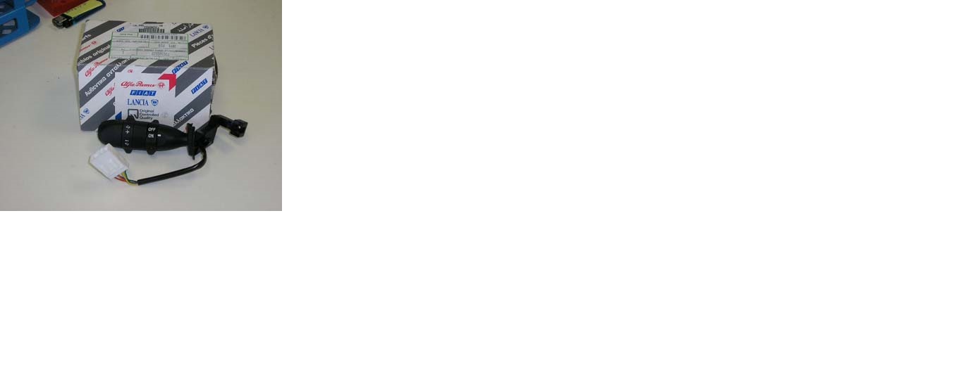

TOLIK1 Италофан
Возраст: 43 Знак зодиака:  Зарегистрирован: 09.01.2013 Сообщения: 238 Откуда: УКРАИНА
Авто: Doblo Panorama 1.4 6МКПП,ГБО, Omega B X2.0XEV ГБО раньше Peugeot Partner 2.0, Fiat Scudo 2.0 80kW,Ford Scorpio 2.0 dohc,Mercedes Vito 108cdi,Bаз 2105.
Добавлено: Сб Мар 14, 2015 23:58 Заголовок сообщения: |
Можно купить ручку круиза от alfa romeo147 и подключить до центрального блока 4 проводка и все работает.Датчики на сцеплении и на тормозе у меня стояли,не знаю почему завод не ставит а в блоке все запрограмировано.Ручка по креплениям полностью подходит только немножко вырезается кожух рул.колонки.Счас попробую поискать ссылки по которых себе устанавливал.

TOLIK1 Италофан

TOLIK1 Италофан
Добавлено: Вс Мар 15, 2015 13:52 Заголовок сообщения: |
| Erysh7562 писал(а): | | TOLIK1 У тебя Добло в новом кузове? |
У меня Добло Панорама 1.4 2006г.в.
TOLIK1 Италофан
Добавлено: Вс Мар 15, 2015 13:57 Заголовок сообщения: |
| Я себе только доставил ручку,подключил и никакого обучения все сразу заработало, правда чтоб было полностью по феншую нужно впаять лампочку в штатное место приборки бо там ее при проверке не оказалось,но пока и так катаюсь.
