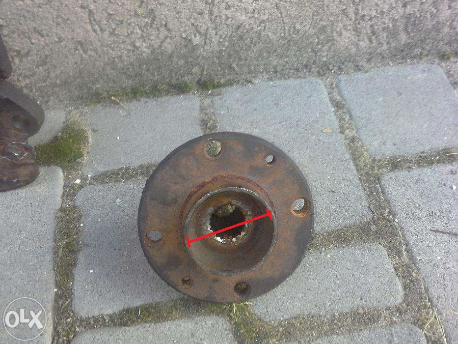

СообщениеДобавлено: Чт Апр 09, 2015 11:21    Заголовок сообщения: Ответить с цитатой
Хочу купить головку торцевая ударная длинная 1/2" 36мм 12-гранная TOPTUL KABJ1636 для работы ступицы там гайка на 36мм .
наружный диаметр у его 50мм !
Будет ли зализать ?
какой диаметр внутри ?

СообщениеДобавлено: Чт Апр 09, 2015 11:30    Заголовок сообщения: Ответить с цитатой
Будет ли зализать ?
Родная идет на конус-"специнструмент",ударная идет каленая при стачивании на конус-станет тоньше тело.Взять обычную,сточить и будет счастье.

СообщениеДобавлено: Чт Апр 09, 2015 11:39    Заголовок сообщения: Ответить с цитатой
Di-MA писал(а):
Будет ли зализать ?
да знаю что идет на конус
но у кого размер ?

СообщениеДобавлено: Чт Апр 09, 2015 21:53    Заголовок сообщения: Ответить с цитатой
Ще була виготовлена на кузні "вєчна", як сказали. Лопнула зразу.

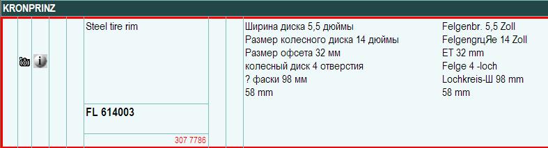

Парни, кто подскажет маркировку оригинальных стальных дисков на 14?

СообщениеДобавлено: Пт Апр 10, 2015 09:01    Заголовок сообщения: Ответить с цитатой
с 2005 г. - по KRONZPRINZ (на диске обозначается KPZ) - см рис.
еще бывают с вылетом ET37 - были с 2001 по 2004 г.
взаимозаменяемые

СообщениеДобавлено: Пт Апр 10, 2015 09:52    Заголовок сообщения: Ответить с цитатой
5,5 J x 14H2-ET32 розболтовка 4*98.Так пише книжка. Very Happy
І багато чого іншого...

СообщениеДобавлено: Пт Апр 10, 2015 10:05    Заголовок сообщения: Ответить с цитатой
Tolib, спасибо.
Никогда раньше не интересовался, но раз R14 J5.5 4x98 ET32, то выходит на Добло подойдут диски от ВАЗ Приора?

СообщениеДобавлено: Пт Апр 10, 2015 14:50    Заголовок сообщения: Ответить с цитатой
от ваз подходят, но сколько они проходят?
сам не экспериментировал, где-то на форуме писали что не стоит.
лучше найти родные б/у.
