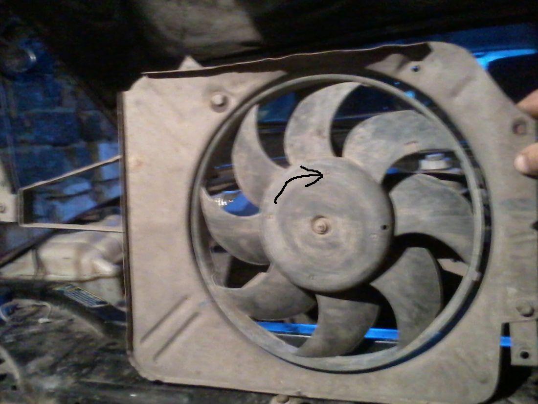

Добавлено: Сб Апр 18, 2015 20:04 Заголовок сообщения: |
Сегодня опять проверял карлсона,и при проверки заметил что обдув идёт не на радиатор а в зад на двигатель.Менял полиса вообще не дует не на радиатор не на двиг.Перевенуть местами его ни как нельзя,и почему он не дует на радиатор.Что не так,вот фото как он у меня стоит.
97.19 KB |
184 раз(а) |
CreAtoR Италоманьячище
Возраст: 45 Знак зодиака:  Зарегистрирован: 05.11.2010 Сообщения: 25292 Откуда: Одеса
Добавлено: Сб Апр 18, 2015 20:15 Заголовок сообщения: |
воу-воу, паринь, палехчи!
ты шо так гнать
т. О99-ОЧI-ЧЧ-Ч2 |
