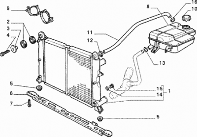

Добавлено: Пт Апр 17, 2015 22:39 Заголовок сообщения: |
Вот вчера снял свой радиатор для промывки а также вымерил температуру термостата. Оба термостата открываются вовремя 90,а вот радиатор был забит болотом снаружи.Промыв радиатор и продул компрессором,установил назад,и за одно сменил систему циркуляции.Так ка на фото что скинул Юра87. Сегодня делал пробный выезд,на малых оборотах с принудительной кнопкой постоянно держит 90.А вот как машка стоит в работе,и поднял температуру больше 90 где то 93 то карлсон долго остужает систему.И температура сильно долго падает,осталось поменять карлсон. Систему вывел вот так как на фото.
