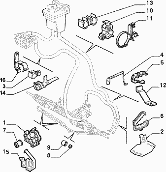

на фото обратка слева ?

обратка - это шланг от рейки на бачок.
слева оно или справа - для меня нет существенной разницы.
black hawk
Зарегистрирован: 03.11.2010
Сообщения: 10589
Авто: пешеход
СообщениеДобавлено: Пн Май 25, 2015 12:59    Заголовок сообщения: Ответить с цитатой
для тебя - понимаю. для меня пока нет.
оба шланга к рейке и бачку. какой из них?

СообщениеДобавлено: Пн Май 25, 2015 13:01    Заголовок сообщения: Ответить с цитатой
black hawk
так на картинке, тот который левый, перед тем как зайти в рейку он заходит в насос.
мне никогда не меняли на заведённой машине.
насос будет маслать в полусухую- износ крыльчатки .
С чего в сухую? Если в подачу заливать масло.

TroF_911
значит обратка правая?

Сообщения: 25268
СообщениеДобавлено: Пн Май 25, 2015 13:10    Заголовок сообщения: Ответить с цитатой
black hawk писал(а):
а насос у тебя там для антуража на мотор прикручен? чисто вхолостую для покрутить шкивами?
и это вроде взрослый и неглупый парень..
black hawk
Сообщения: 10589
Авто: пешеход
СообщениеДобавлено: Пн Май 25, 2015 13:13    Заголовок сообщения: Ответить с цитатой
я понимаю, что ты не можешь чтобы не жечь...))
но поверь я раньше и не задумывался и не заглядывал как оно там устроено...
справа? ))

Сообщения: 25268
СообщениеДобавлено: Пн Май 25, 2015 13:17    Заголовок сообщения: Ответить с цитатой
black hawk
пришло время задуматься - а ты не смог Smile
тут негде "жечь" - не смешно ни разу.
есть "подача" и "обратка": почему "подача"? бо НА рейку, а "обратка" - бо С рейки.
а у нас уже страница заканчивается, выясняем "справа" или "слева". Rolling Eyes
сними оба шланга, заведи машину: с какого струя ибанёт - то и есть обратка.

СообщениеДобавлено: Пн Май 25, 2015 13:21    Заголовок сообщения: Ответить с цитатой
CreAtoR писал(а):
black hawk
так и сделаю. сразу бы так.
