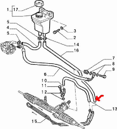

на фото обратка слева ?

обратка - это шланг от рейки на бачок.
слева оно или справа - для меня нет существенной разницы.

| CreAtoR писал(а): | обратка - это шланг от рейки на бачок.
слева оно или справа - для меня нет существенной разницы. |
для тебя - понимаю. для меня пока нет.
оба шланга к рейке и бачку. какой из них?
10.9 KB |

black hawk
так на картинке, тот который левый, перед тем как зайти в рейку он заходит в насос.

TroF_911
значит обратка правая?

| black hawk писал(а): | | CreAtoR писал(а): | обратка - это шланг от рейки на бачок.
оба шланга к рейке и бачку. какой из них? |
а насос у тебя там для антуража на мотор прикручен? чисто вхолостую для покрутить шкивами?
и это вроде взрослый и неглупый парень.. |
я понимаю, что ты не можешь чтобы не жечь...))
но поверь я раньше и не задумывался и не заглядывал как оно там устроено...
справа? ))

есть "подача" и "обратка": почему "подача"? бо НА рейку, а "обратка" - бо С рейки.
а у нас уже страница заканчивается, выясняем "справа" или "слева".
сними оба шланга, заведи машину: с какого струя ибанёт - то и есть обратка.
т. О99-ОЧI-ЧЧ-Ч2 |

так и сделаю. сразу бы так.
и видео в ютюб выложу , как правильно менять...
зы. сильно нужно газовать? до семи хватит?
