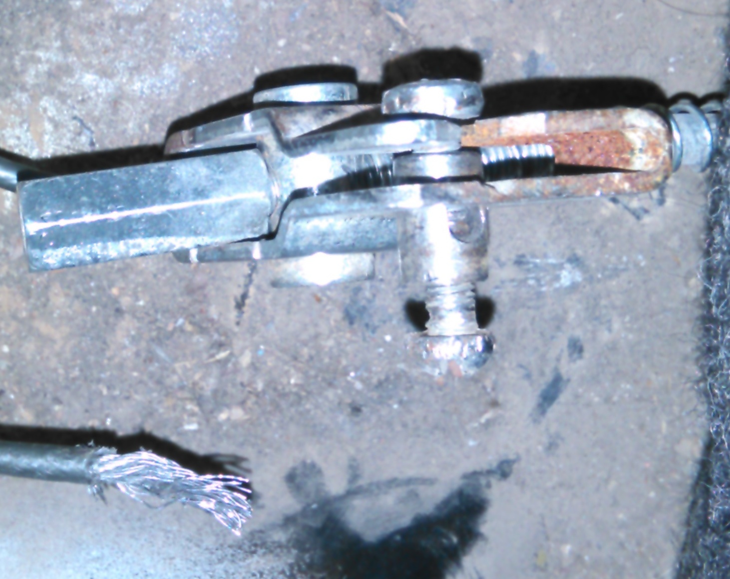

Alex_Bryk писал(а):
Так, вони ідуть окремо. Опишіть про які болти йде мова? Скиньте фото.
ось фото ручника.
 Просмотрено:  297 раз(а)
