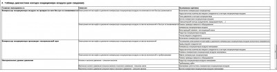

Для информации:
Expert 3 - C5HD1QP0 - Проверка - Контур системы кондиционирования.htm_20150609140615.jpg
 Просмотрено:  426 раз(а)
