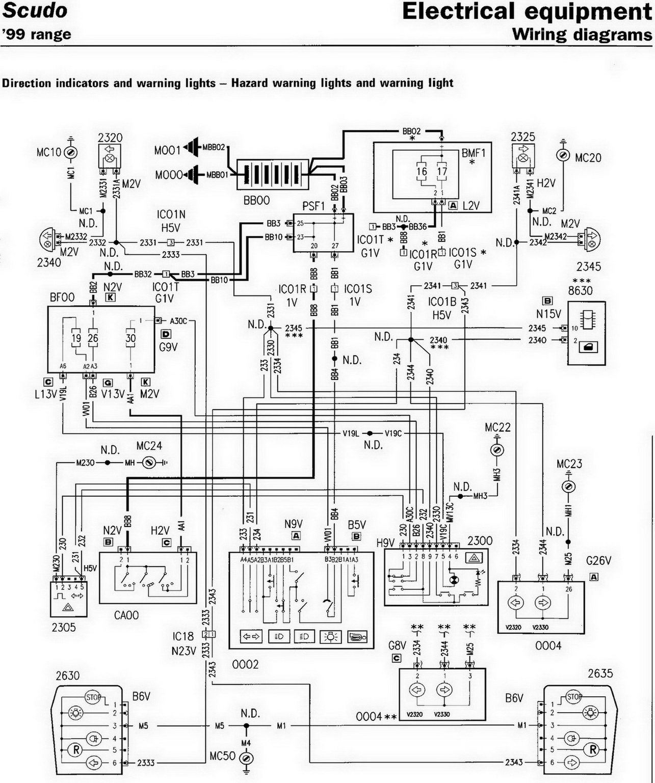

можливо контакти переключателя поворотів підгоріли... бажано глянути на електричну схему , як вони там , повороти і аварійка , зав'язані...
jedem das seine
TaRaS
Зарегистрирован: 08.11.2011
Сообщения: 195
Откуда: Ternopil`
Авто: expert 1.9d 2001p.зараз M-B Sprinter 2.2cdi 2001р
СообщениеДобавлено: Вс Янв 01, 2012 23:00    Заголовок сообщения: Ответить с цитатой
дякую,але ел. схеми немаю Sad Sad Sad

СообщениеДобавлено: Вс Янв 01, 2012 23:53    Заголовок сообщения: Ответить с цитатой
Hi
