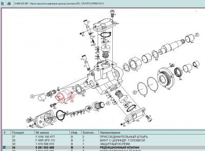

Nv писал(а):
... клапан високого тиску на паливній рампі.
у тебя нет маркировки или номера этого клапана. с похожей проблемой парюсь.
клапан находится на топливном насосе (сзади).
на рампе - датчик давления топлива (практически не выходит из строя).
номер клапана BOSCH 0 281 002 488 (на рис. №34)
для DOBLO 1.9JTD
 Просмотрено:  422 раз(а)

СообщениеДобавлено: Пт Сен 19, 2008 15:50    Заголовок сообщения: Ответить с цитатой
Сергей111 писал(а):
Точно-точно!!!! та сама штучка! вона виходить з ладу, мені її поміняли - і все запрацювало!!1
Це треба повідомити Habу.

СообщениеДобавлено: Пт Сен 19, 2008 16:08    Заголовок сообщения: Ответить с цитатой
сканером нужно ошибку определить. скорей всего проблема по давлению топлива. прблема может быть и в насосе, и в регуляторе, и в форсунках(только не в распылителях, а клапанах сброса в обратку). по форсункам: с такой прблемой, люди писали, машина вообще не заводилась. поменять регулятор самый дешёвый вопрос. начни с него.
по клапану давления на рейке: вообще по литературе такой бывает, сегодня специально посмотрел, у меня только датчик давления. функция регулировки полностью на регуляторе, который на насосе.
у меня похожая проблема. сначала просто загоралась лампочка, потом ещё и глушить стала. на бош сервис мне определили форсунки на 99%, я на них попал, поменял, и ни чё не изменилось. заказал плунжера и клапанные групы, пока ждал попробовал залил хадо для тнвд. ч/з некоторое время машина стала бодрей заводиться, перестала глохнуть и лампочка загораться. когда пришли плунжера, их замена почти ни чего не изменила. машину ещё на победил, макс.скорость только около 130км/ч.
