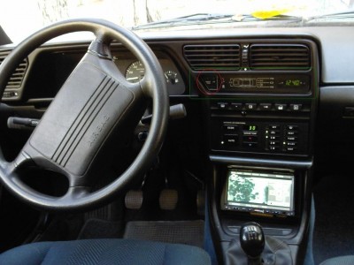

По логике вещей это устройство работает на основании данных, получаемых с датчика скорости, что на КПП, и обрабатывает эти данные тот самый контроллер. Значит: если спидометр работает - датчик отпадает, остается либо контроллер, либо провода к нему, либо самое банальное - сама пищалка. А вот такую вещ можно на мою крому поставить, у то у меня на том месте только заглушка? Датчики на дверях и на багажнике есть, датчик уровня охл. жид. есть,

Serik на аватарке твоя приборка? А расширительный бачок ты менял или он стоял родной с датчиком и подключен ли он к проводке?

Приборка моя. Расширительный бачок с датчиком, только он не подключен, некуда. Торчит только разъём.

Ну судя по наличию тахометра у тебя не базовая комплектация,значит информационное табло должно было идти в комплекте,а откуда у тебя этот блок?Сними блок предохранителей и посмотри в левом верхнем углу крепится этот блок,есть ли там свободные фишки соответствующие этому блоку.

У меня спидометр работает,на контроллер питание есть но при нажатии на кнопку задания скорости не загорается светодиод включения памяти.

Лёша мы кажется говорим о разных блоках мне нужен тот что выделен зеленым[img][/img]
