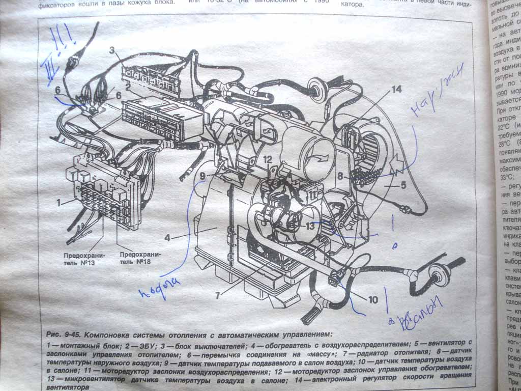

ksv писал(а):
tr1 - похож (но не он)
2 толстых провода должно быть (красный и оранжево красный), 2 тонких (голубо-черный и черный) - схему смотри

На рисунке №7
Код по оригиналу 82430687
Стоит на двигателе (сторона водителя)
ЗЫ От кромы подходит

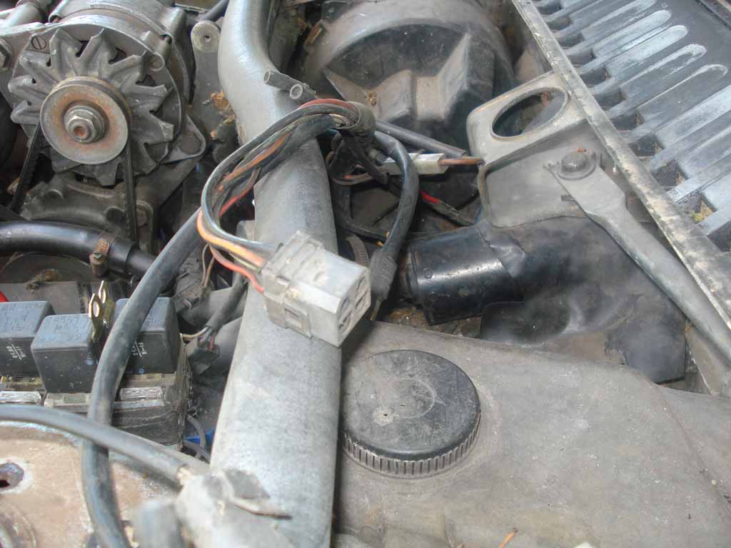

Разъёмчик нашёл, сам регулятор видать спёрли вместе с кондишеном, подумали видать, что это к нему девайс необходимый.
Ещё куча концов свободных, вероятно к компрессору тыкались.
Ток как видно на фоте, штекер квадратный.
Вот где он стоит, на схеме №14 Прям возле винтокрыла.

Вот он этот разъёмчик.

Демократу---этот разъем шел от испарителя.Я себе эту схему собирал.Если интересно-в личку.

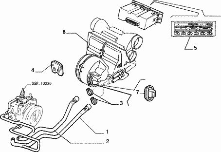

Кондишн стоит в корпусе в котором стоит турбинка нагнетающая воздух в салон. Обрати внимание на нишу глубокую и большую непосредственно перед турбиной. Это не воздухозаборник, для заборника сток места не нать))) туда ставится кондиционер, он небольшой.

Компрессор стоит под насосом гидроусилителя.Для него там есть спец. место(на машинах с конд.стоит специальная опора(задняя двигателя ---это на бензинке).На дизеле не знаю.

На бензинке - да, но тут вопрос как раз о дизеле ( 2,5TDS ). На нём спереди двигателя нет шкива, на ГУР и ТНВД привод через шестерни.Вот потому и немогу врубиться где должен стоять компрессор и какой.(желательно и модификацию узнать бы.)
Испаритель с заслонками да, а где непосредственно компрессор стоит и чем приводится во вращение? Я не в курсе т.к. с Темами дизельными ещё не сталкивался и компрессора нет ( снят с машины), а испаритель в сборе есть.И трубки идущие от испарителя к копрессору тоже сняты, поэтому нельзя проследить куда они идут.Во какая фигня. Может кто сталкиваля с Темами дизельными с климатом?
