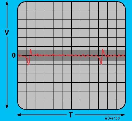

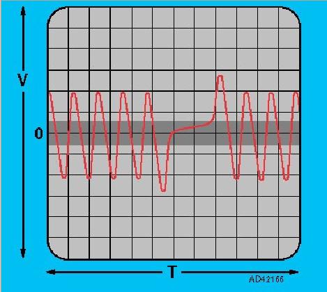

Pustynnikov
Зарегистрирован: 28.07.2007
Сообщения: 2881
Откуда: Бобруйск Беларусь
СообщениеДобавлено: Вс Дек 26, 2010 14:09    Заголовок сообщения: Ответить с цитатой
это фигня, а не проверка. Что подключали, как подключали? Uniscan к мозгам подключили? Так он видит тольо то, что происходит с машиной в данный конкретный момент. В реальности надо осциллографом снять сигналы прямо с ДПКВ и датчика Холла в распределителе. Т.е. подключаем к датчикам осцилл, заводим, греем до момента, когда машина глохнет. Потом еще желательно покрутить стартером и посмотреть что приходит с датчиков. А сканер... Вещь полезная только при предварительной постановке диагноза, локализации проблемы так сказать.
По пропаданию искры. Еще может та себя вести катушка при нагреве и коммутатор. Их проверяли?
ps: если есть у кого-нибудь рядом осциллограф, могу сбросить эталонные сигналы датчиков

СообщениеДобавлено: Пн Дек 27, 2010 12:05    Заголовок сообщения: Ответить с цитатой
к вечеру ближе
Pustynnikov
Сообщения: 2881
СообщениеДобавлено: Вт Дек 28, 2010 09:22    Заголовок сообщения: Ответить с цитатой
ну как-то так:
Коленвал - 5v/2ms
 Просмотрено:  174 раз(а)
Распредвал - 5v/20ms
 Просмотрено:  191 раз(а)
