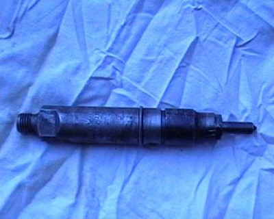

Дуже вдячний за відповідь, але цокіт намагався видалити регулюванням ПНВТ, не вдалося. А з регулюванням розібрався. Стук-цокіт на малих обертах не вдається убрати. Так я писав вище 2 форсунки на малих обертах не працьюють. Міркую, що це форсунки не відкриваються на малих обертах, тому що малий тиск солярки. Видаляю шайби у форсунках вони починають лить солярку, а не вприскувать. Підвищується димність, чорного кольору.
Фото форсунки KDEL65P8, шайба на 8 медная между корпусом форсунки и ГБЦ.

Очень интересно описано выше.
О шумной работе двигателя.
Добавлю наблюдения из своей практики.
Не было упоминаний о распылителях которые создают не мало шума.
Very Happy
Не могу не согласиться, все именно так. Но распылители я хоть ставил не новые, проверял и настраивал их сам, отсечка как полагается. Вот форма распыла немного различается, но для форкамерного это не так уж и важно все распыляют в пыль. Единственно ставлю под сомнение саму принадлежность распылителей к данному двигателю, так как сам их не покупал. Для чего сейчас заказал все четыре BOSH именно по своему двигателю. Будем пробовать. Very Happy
