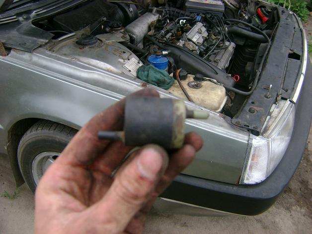

Сегодня проверил блок зажигания на вакуум реагирует(поднимаются обороты приблизительно на 50 об/мин). Реагирует кстати только на прогретой машине. В трубке к нему разрежение создается. Проверил еще раз все вакуумные трубки - все целые.
Вот фото боченка к блоку зажигания:

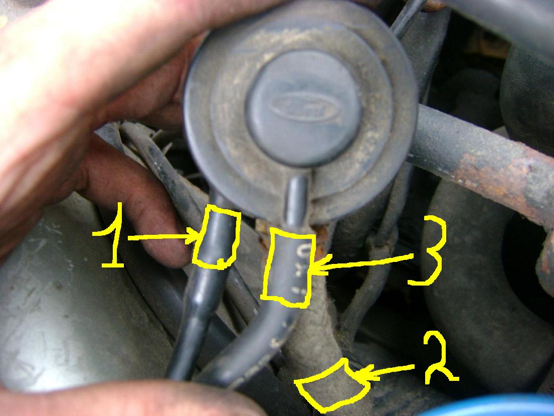

Полез к фильтру паров. Нашел огромную дырку в трубке(1) которая идет от фильтра к фигне на фото(кстати шо это и почему на нем Форд написано?) ну думаю вот оно нашел. Устраняю дырку, завожу машину ииииииии... и нифига, обороты по прежнему около 1000. Снимаю эту трубку(1) и ничего не меняется. Трубка номер 2 идет на штуцер под коллектор.
А вот 3 трубка никуда не подключена вообще. Разрежение в ней не создается, но если создать разрежение ртом то обороты возрастают(если в нее подуть то ничего не происходит ). Проверил еще раз под коллектором нет ли свободного штуцера и его таки нет. Все трубки целые, винты СО и ХХ вкручены, гофра целая( вчера залепил даже царапину чем черт не шутит), шланги, идущие от КДПВ и к нему, тоже в порядке и всеравно где то имеется подсос воздуха и есть трубка без дела болтающаяся то этот подсос ну просто обязан быть на штуцере к этой трубке. Вот только где этот штуцер, если под коллектором его нет?

Осталось неясно:
1) может ли причиной проблемы(читать первый пост) быть неисправный датчик температуры всасываемого воздуха(тот который в расходомере(550 Ом при +20))?
2) куда должна одеваться шлангочка(на фото обозначена 3)?
3) подскажите что еще можно проверить на предмет подсоса воздуха кроме трубок с под коллектора, шлангов КДПВ и гофры
