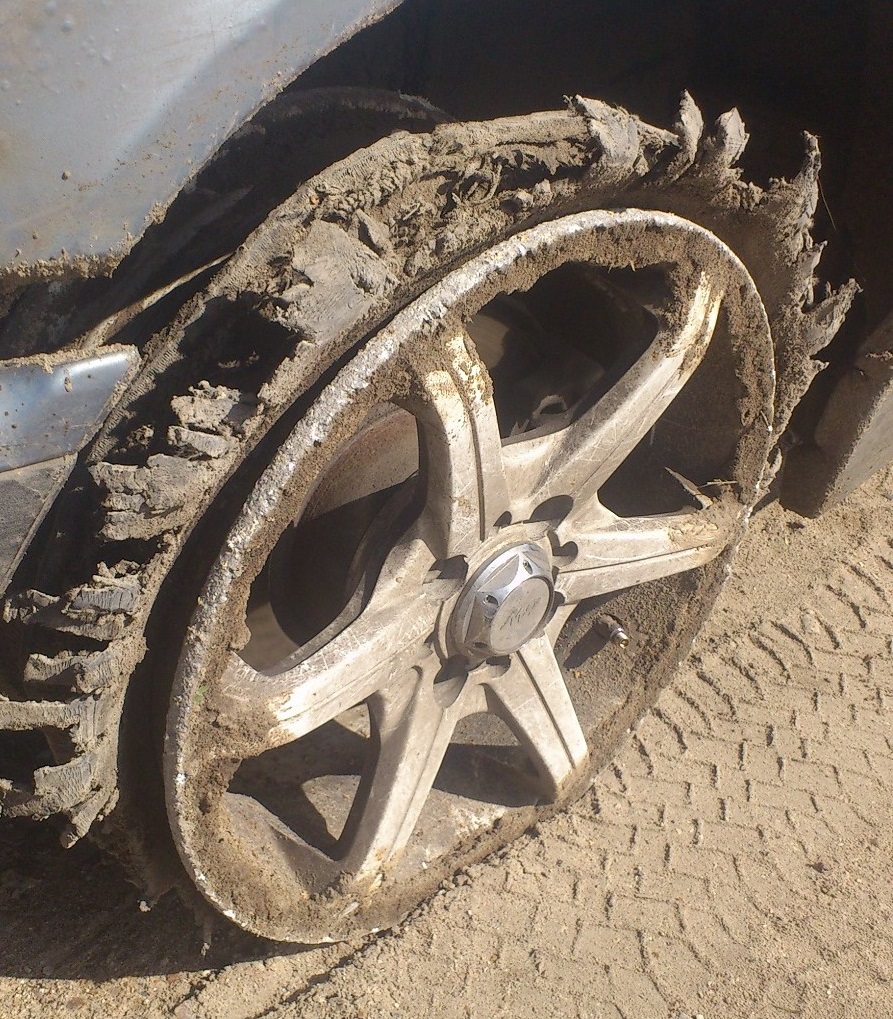

это как надо машину нагрузить чтобы тягу оборвало ?
я на 130 на взрыв 2 колеса и диски в хлам
а тяги в порядке
подрамник утянет задние лонжероны
а так как они у всех гниловатые .... скорее всего вырвет кусками или вообще жопа в полном составе уедет в сторону
а ездить груженым постоянно -наверное надо машину другую
Езжу как все, на автобусе

audio-terrorist
Зарегистрирован: 21.01.2009
Сообщения: 3477
Откуда: Россия - Москва
СообщениеДобавлено: Чт Янв 23, 2014 22:59    Заголовок сообщения: Ответить с цитатой
Gundesvan писал(а):
audio-terrorist писал(а):
...крепкие рычаги -в случае большой ямы вы не рычаг погнете а разорвете подрамник или из лонжеронов вырвите куски с подрамником
я влетал боком в бордюр и могу сказать что если бы рычаги не сложились то машину пришлось бы выкинуть
дять, мне показалось?
ты написал тоже самое - что написно, как минимум в трех постах, до тебя )))))))))))))))))))
хз )
но надо поискать фотки
чтобы доказать что боком именно я ушел в бордюр )
там рычаги стойка бумерангом и кузов с подрамником поехали
а вот были бы рычаги покрепче -подрамник с лонжеронами точно бы отдельно от машины лежали
а так с колесом под 45 градусов она еще до работы доехала пованивая горелой резиной
130 и яма с острым краем
запаска ушла на перед
зад ехал так )

audio-terrorist
А фото задней части авто ? Или бордюр встретился только с передней частью автомобиля...

audio-terrorist
я же подписал фотку )) это когда яму словил на трассе
на фото заднее колесо
фотки где боком в бордюр найти не могу -на старый телефон фоткал
надо сам телефон найти)
там удар был в заднее колесо и затем в задний бампер (машина вращалась)
