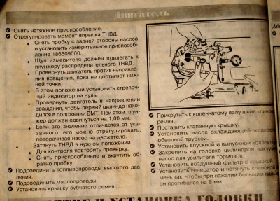

Qstas
этоДинамическое начало подачи
-8°00'±1°00' - перед в.м.т. + после в.м.т.

mrv ход плунжера найди,это то что тебе надо для установки по индикатору

СообщениеДобавлено: Пн Авг 11, 2014 21:47    Заголовок сообщения: Ответить с цитатой
mrv
Вот Хфиатовская "мурзилка"
Тут параметры на 1.7 Д
Тебе нужны на твой.
