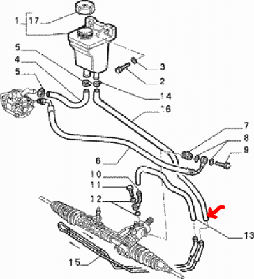

на фото обратка слева ?

обратка - это шланг от рейки на бачок.
слева оно или справа - для меня нет существенной разницы.
black hawk
Зарегистрирован: 03.11.2010
Сообщения: 10589
Авто: пешеход
СообщениеДобавлено: Пн Май 25, 2015 12:59    Заголовок сообщения: Ответить с цитатой
для тебя - понимаю. для меня пока нет.
оба шланга к рейке и бачку. какой из них?

TroF_911
Зарегистрирован: 12.08.2007
Сообщения: 5104
Откуда: Київ (Святошино)
СообщениеДобавлено: Пн Май 25, 2015 13:01    Заголовок сообщения: Ответить с цитатой
black hawk
так на картинке, тот который левый, перед тем как зайти в рейку он заходит в насос.

TroF_911
значит обратка правая?

Сообщения: 25292
СообщениеДобавлено: Пн Май 25, 2015 13:10    Заголовок сообщения: Ответить с цитатой
black hawk писал(а):
а насос у тебя там для антуража на мотор прикручен? чисто вхолостую для покрутить шкивами?
и это вроде взрослый и неглупый парень..
я понимаю, что ты не можешь чтобы не жечь...))
но поверь я раньше и не задумывался и не заглядывал как оно там устроено...
справа? ))

Сообщения: 25292
СообщениеДобавлено: Пн Май 25, 2015 13:17    Заголовок сообщения: Ответить с цитатой
black hawk
пришло время задуматься - а ты не смог Smile
тут негде "жечь" - не смешно ни разу.
есть "подача" и "обратка": почему "подача"? бо НА рейку, а "обратка" - бо С рейки.
а у нас уже страница заканчивается, выясняем "справа" или "слева". Rolling Eyes
сними оба шланга, заведи машину: с какого струя ибанёт - то и есть обратка.

CreAtoR писал(а):
black hawk
так и сделаю. сразу бы так.
и видео в ютюб выложу , как правильно менять...
зы. сильно нужно газовать? до семи хватит?

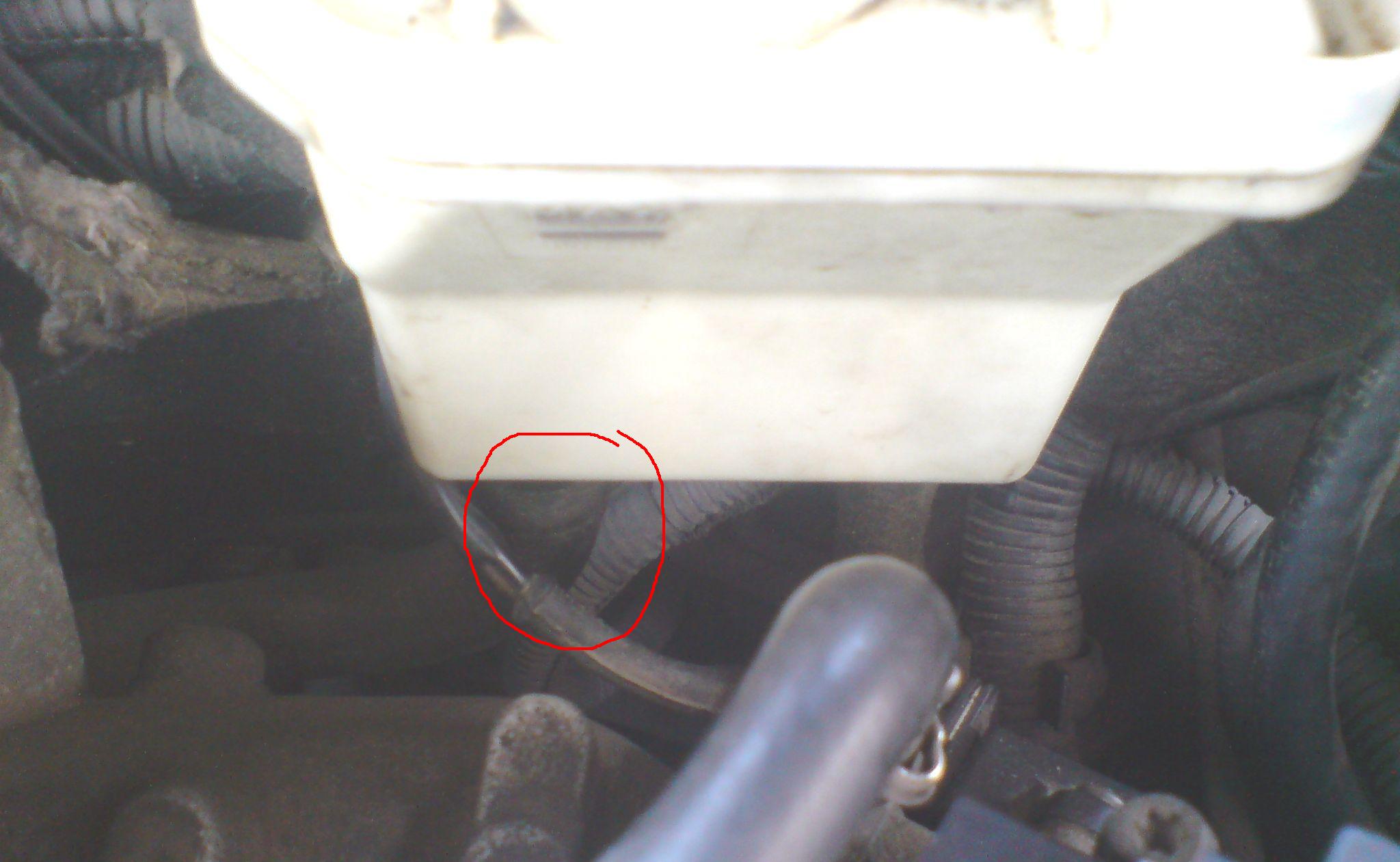

в кои веки, решил вырваться в столицу на машине.
порешать кой какие дела и посмотреть как она живет и чем дышит...))
и пошли приключения. на теремках в бок, чуть не вьехала одна дама на хюндае. как она остановилась в 20 см от бочины . х.з.
на метро святошино с второстепенной, вылетел очередной гонщик - теперь чудом остановился я.
тысяча извинений от него мол попутало что-то. ладно думаю бывает. мысленно похвалил ласточку за тормоза.
порешал вопросы . пора на выезд в сторну теремков.
запрвился возле лавина мол . еду по окружной в строну одесской трассы.... и тут альфа преподносит сюрпрайз.
лопнул (от тарости или перетерся ) шланг жидкости гидроусилителя. в том месте , где в него входит одна из трубок охладителя жидкости. акурат наверху над хомутом.
звук на руле как будто вырвало пробку из вина. сразу тяжелый руль. а я в потоке машин, да еще пробка и ряд левый крайний. пздц.
по обеим сторонам посадки . шо сцуко делать?
ехать ведь нельзя. заглянул под машину залито все от скорости . но в районе рейки сухо.
это обнадёжило. сразу понял , что какой-то шланг. думаю нужно доехать до ближайшего сто , там парни глянут , что к чему.
вернулся на заправку купил литрушку декстрона . залил пол литра .
поехал.
успел доехать до житомирской трассы под мостом.
чувствую снова пипец. глянул в бачок пусто.
все приехали. смысл доливать если вылетает мгновенно.
отгоняю на обочину. беру домкрат. подымаю, зырю где оно...
и о счастье под бампером, шланг на трубке охладителя. ..
искать кого-то, ехать не вариант. жара . насосу или рейке , а может обоим сразу может статься кердык...
но владение альфой, дало одну полезную привычку. инструмент и всякие мелочевки , хомуты , шурупы, болты , гайки и т.д должны быть в машине по умолчанию. Laughing
отганяю машину на обочину .раздеваюсь до трусов - я серьезно. )) одежда вся чистая. стелю красивое пляжное покрывало.)) и лезу разбираться , что к чему.
а забыл сказать . хорошо что рыдом был мой штурман и напарник - жена. подавала патроны...)
дыра была найдена. снят старый хомут. отрезан на 5 см шланг.
одет обратно и зажат новым хомутом. долил жидкость. покрутил колеса на незаведенной машине. для этого пришлось поднять оба передних колеса. вылил жидкость. завел. все гут. проехал около киллометра. увидел магаз. купил ещё литруху. долил до уровня. приехал домой все гуд. ))
зы. прикольно наверное смотрелось , как красивая девушка , возле дороги моет под деревом мужчину. .. Laughing роллик для ютюба огонь. ))
зы 2. к чему это я все...? ща накатил на радостях. и делюсь приятным. все хорошо , что хорошо заканчивается...)
и столицу посмотрел и приключения получил.
зы. 3 . но дышать в Киеве реально абсолютно нечем. загазованность просто пздц.
не знаю, как так живут люди ... букеты болезней...
фух. ))
