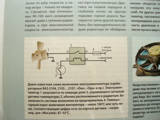

Т.е. вместо плохой массы с отрицательным относительно +АКБ должен появиться потенциал плюсее, и тогда ток потечет вспять? Ну давайте, нарисуйте схему с "плохой массой", коммутирующим мотор реле и покажите протекание тока в обратном направлении.
Допустим по проводнику длинной метр, сопротивлением 1 Ом, течет ток в 1 А, тогда на концах сиго проводника будет разность потенциалов в ?, верно, 1 В.
Допустим, что сопротивление проводника, увеличилось, по закону ома разность будет уже больше, 10 Ом - 10 В..
Увиличиваеться, ток, разность соответственно больше.
Допустим вентилятор питается от одного участка, но внезапно , основная масса пошла с совсем другого места, с проводниками совсем другого сопротивления, и токи в машине текут не слабые. Гипотетически получить на другом конце 24 вольта, и запустить вентилятор в обратную сторону, предоставляеться возможным. Но здесь скорее фокус с управлением, терхпроводным..
Картинка так, для общего понимания процесса.
Причем, на ней, контроллер уже не запуститься. У которого на земляной шине, 5 вольт потенциалом..

Ээээ, батенька, куда вас занесло...
А вот теперь эту схему преобразуйте в чисто автомобильную, вот такую, например простейшую- верхнюю, или на более сложную- нижнюю, на буквы внизу можно не обращать внимания, не существенно, т.к. в ФИАТе аналогично. И теперь разрисуйте аналогично тому, что в вашем виртуальном БП, приняв за ноль мотор/кузов авто, не забывая того, что жалоб никаких больше и ни на что нет, т.е.- проводка, масса АКБ/мотор и АКБ/кузов в порядке, лады?
А потом и нарисуйте, откуда на оторванном виртуально от массы проводнике появится потенциал, заставляющий бежать ток в другом направлении.
И ответ на мой вопрос- ПОСЛЕ ЧЕГО, ЧТО ДЕЛАЛОСЬ будет?
И последнее- no2sm, где вы такие оригинальные схемы с последовательной землей находите?

Оригинальные схемы это из разряда как делать не нужно Smile
Окей, вентилятор на свежей добле так не заставишь вращаться, да и вряд ли какой другой на какой то либо машине.
А топикстартеру тестер со схемой доблы в руки, чудес не бывает..
