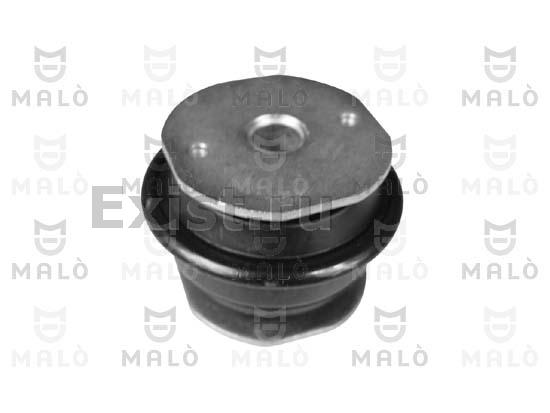

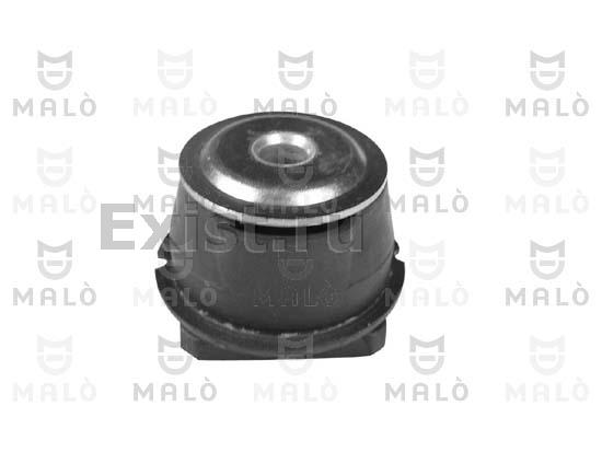

СообщениеДобавлено: Чт Авг 05, 2010 17:22    Заголовок сообщения: Ответить с цитатой
Алексей
скорей всего они.
вот инфа.
надо два передних и два задних.
Malo 15061 Сайлентблок задний задней балки$18.86

Impergom 27258 Сайлентблок передний задней балки $19.75
 Просмотрено:  200 раз(а)
