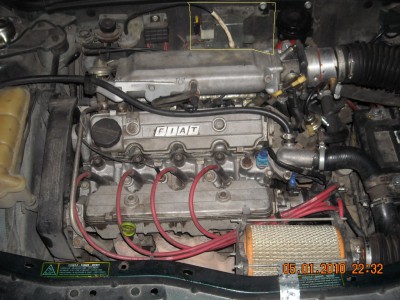

SoDoMoRa
где обведено жёлтым.там крышка чёрного цвета.
вот под это дело идёт вакумн трубка.
ваукумн трубка идёт с впускного колектора,возле датчика темп всас воздуха.
этот патрубок снимаешь ,но при этом пальцем глушиш дирочку откуда патрубок снял.и ртом с этого патрубка паешся высосать воздух.если будут изменения в работе двигла ,то мап рабочий!!

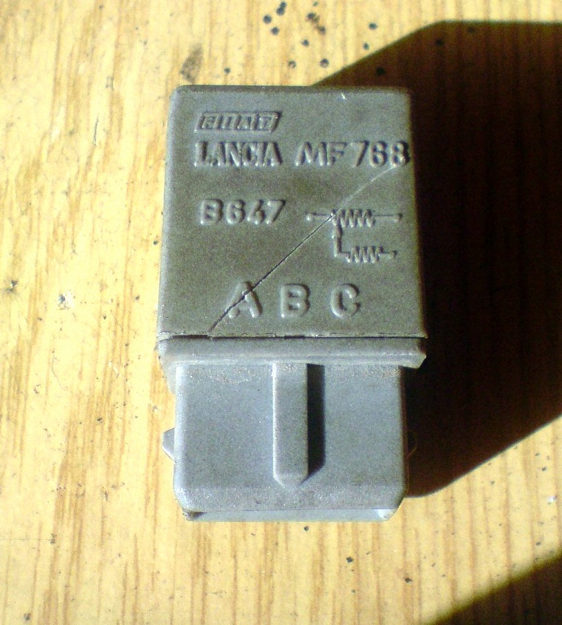

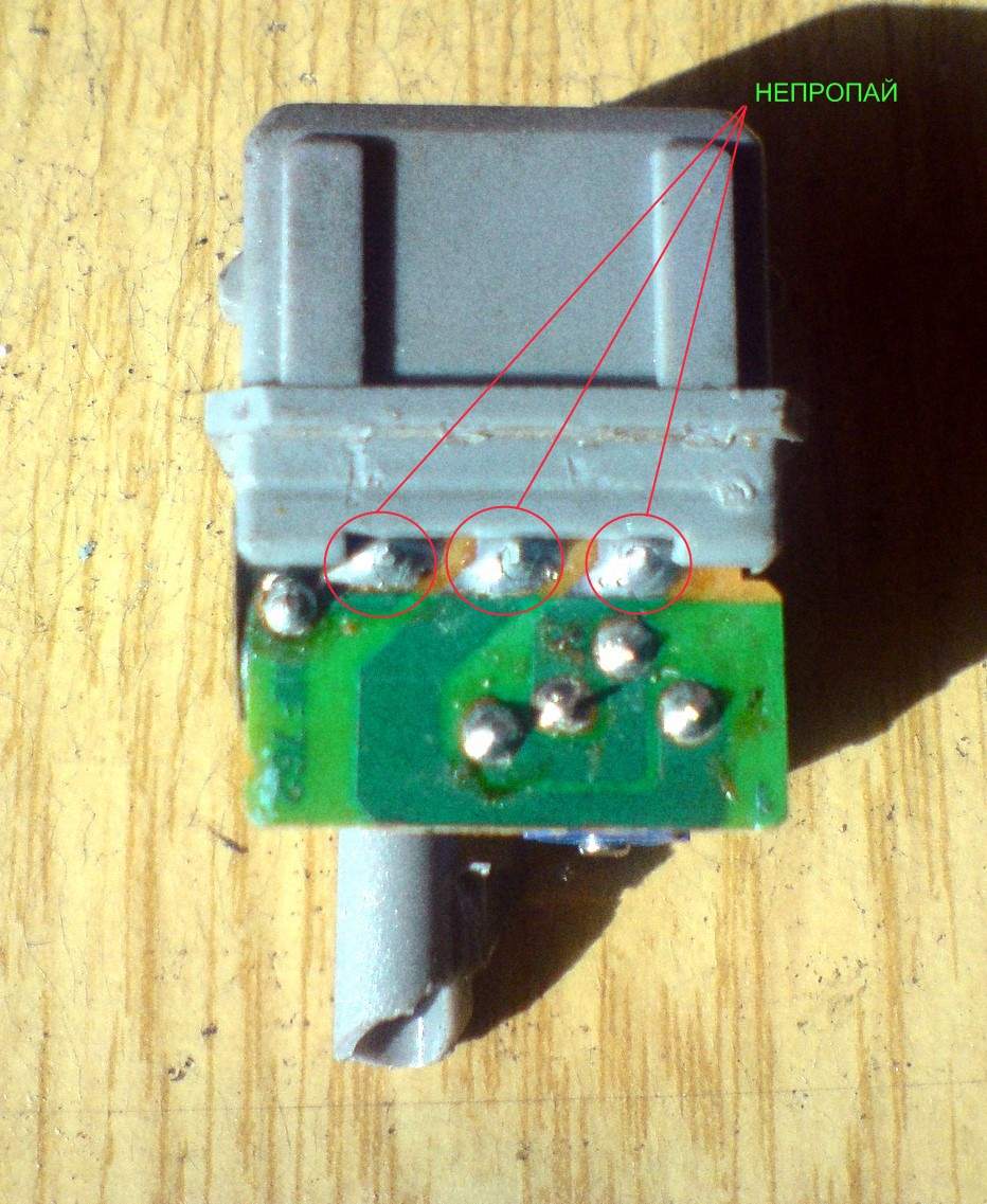

Пока проверял МАП сенсор, то нашел возле него вот такой регулятор. "смотрим на фото №1." За что он отвечает???
Так вот, этот регулятор был нерабочим "смотрим фото №2", я пропаял, прозвонил тестером, работает!!! Но на ХХ обороты не влияет ((( так же плавают...
Ты не поверишь, но это выносной потенциометр регулировки СО.
Они бывают встроенные в ЭБУ(как у меня), и вот такого варианта.
