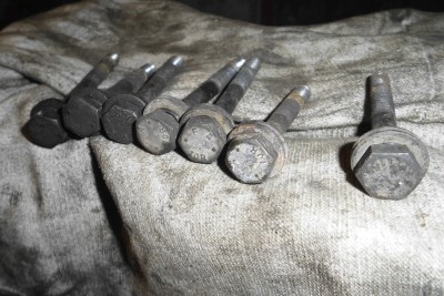

Юлиан писал(а):
подскажите, боты там какие звездочка или шестигранник ? может кто размер знает чтоб я сразу купил, а не по факту бегал как в *опу раненый искал. Масло надо будет сливать ?
Если ты о болтах гбц то внешний шестигранник
http://www.exist.ru/cat/cat/parts.aspx?i=FF800001&id=84E00049
П.С но на твоем месте я хотя бы книгу купил да прочитал что да как.

А что, у Хвеата не свой шестигранник, особенно для таки болтов?

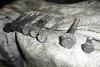

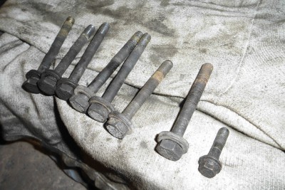

Ну как сказал Женя постом выше хвиат хвиату рознь, в данном случае не свой а общий 10 штук на ключ 17
и Юлиан сбоку ( со стороны свечей) не прогавь маленькие еще на 10 (5 штук)
ну и кому неохота перейти по ссылке ( выше давал) не поленился сходил в гараж сделал фото:

италовод любитель
Сообщения: 17309
СообщениеДобавлено: Чт Фев 19, 2015 21:28    Заголовок сообщения: Ответить с цитатой
Тогда это- обычная головка и обычный ключ. А есть и другое, потому и спросил. Низзя?

ну почему же низзя, можно Вы спросили я показал фото, как раз на выходных разбарахлил
