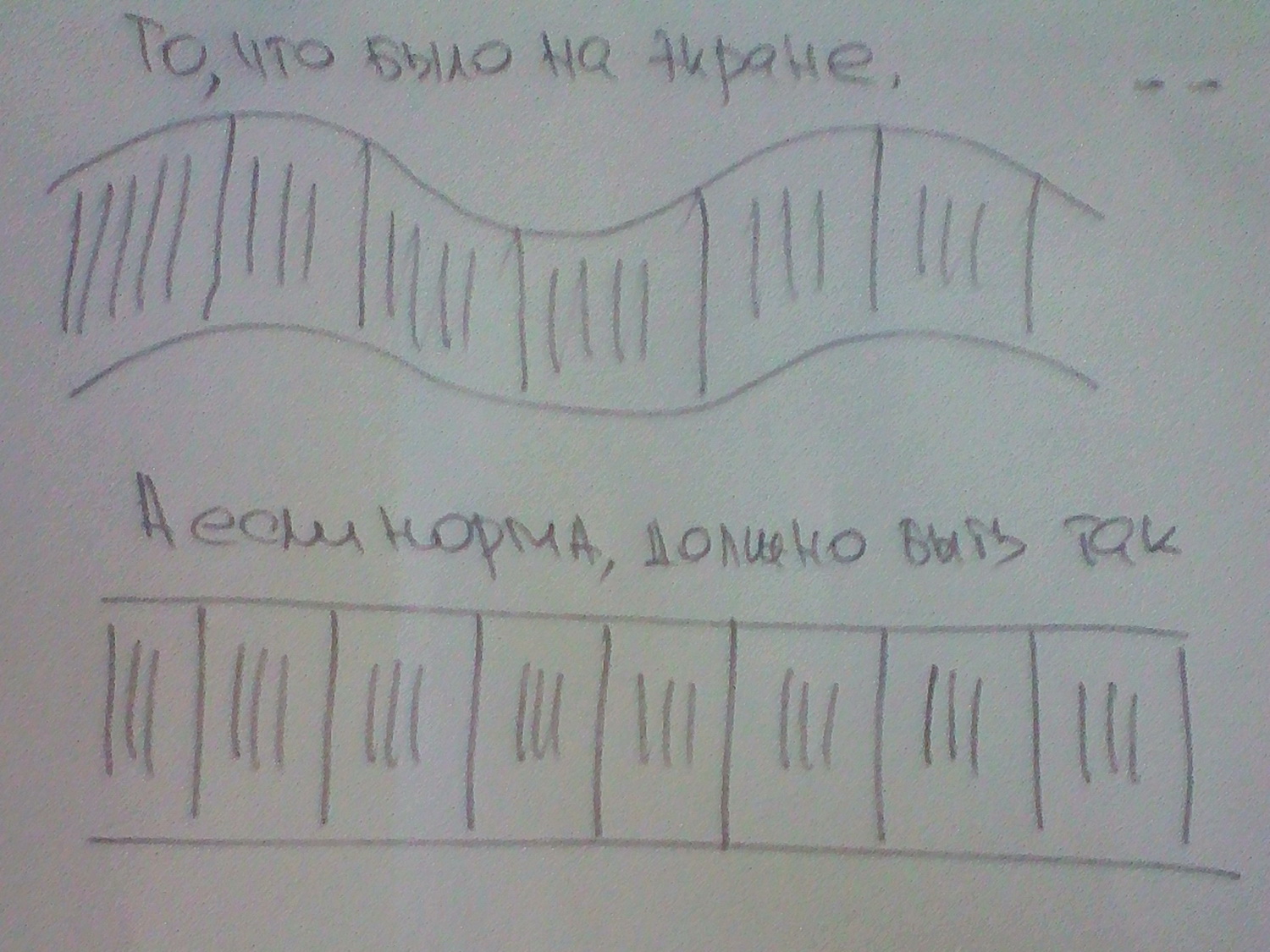

За это время побывал на всех более менее приличных СТО и у частных "кулибиных" . Только два человека мне смогли сказать что то внятное и оба сошлись на одном - не правильный сигнал от датчика числа оборотов. Датчик менялся + подкидывали другой - сигнал не меняется. Оба спеца сошлись на том что, проблема с маховиком, мол или откручен или повело. Короче даже не знаю уже что и думать по этому поводу...

Интересно было бы пгсмотреть на осцилогроф,. Плохой сигнал может быть следствием, а не причиной. Здесь еще нужно правильно проверить и посиотреть. Есть сомнения по поводу маховика. Ну в крайнем случае можно разобрать для достоверности. У тебя какой ЭБУ, 350?[/b]

evovka Какой ЭБУ не помню хочу посмотреть, но лямда стоит. Тут в постах вычитал что если лямда есть, то должен стоять 350й.
На осцилогрофе были американские горки, то вверх, то вниз, а спецы говорили, что должен быть забор между двух паралельных линий.

Ну я прочитал что ты менял ЭБУ. И что, на всех оборотах обычто на осцилографе?

evovka писал(а):
Ну я прочитал что ты менял ЭБУ. И что, на всех оборотах обы что на осцилографе?
Все показания в норме, За исключением показателей датчика числа оборотов. Как это выглядело на экране осциллографе схематично на рисунке. При увеличении оборотов ширина полосы просто увеличивается.

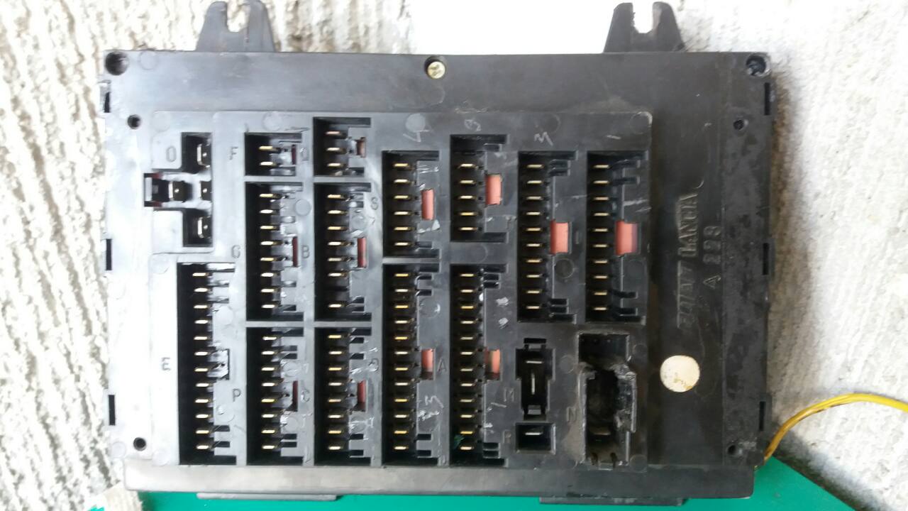

Всё просто, всё таки нашел кулибиных... Проблема была с монтажным блоком, заменили и поехали.
