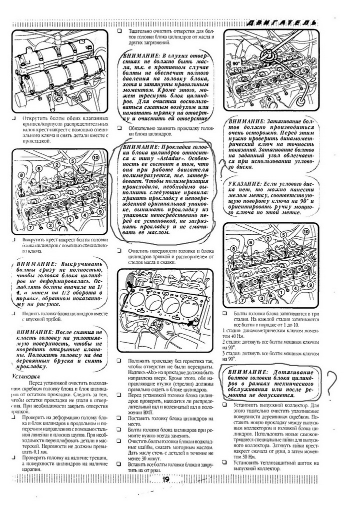

Пока только схемы! Завтра фотки!
http://foto.mail.ru/mail/oleg-demchev/189/197.html

значит надо проверить плоскости и купить ориг прокладку которая не требует дотяжки

Как можно головку дотянуть после 1000 км., она изначально со всей дури затянута и полимеризуется при нагреве.

Спасибо за картинку и ответы! А картинка для Фиата???

http://forum.fiat-club.ru/showthread.php?t=3655 головку дотягивать не надо, доказано людьим ремонтирующими Fiat.

блин да пойми те же вы
есть прокладка ориг или ее копирующая неориг но хор качества
она полимеризуется и НЕ ТРЕБУЕТ дотяжки
есть прокладки неориг дешевка
на них написано ДОТЯНУТЬ после 1000 км пробега !!!!!!!!!!!!!! прямо на упаковке
никто не знает какая там стояла так что плоскости надо проверить
но то что стояла обычная НЕ ИСКЛЮЧЕНО

перед закручиванием болтов ОБЯЗАТЕЛЬНО продуй гнезда воздухом
если там останется масло то в процессе затяжки оно разломит блок
