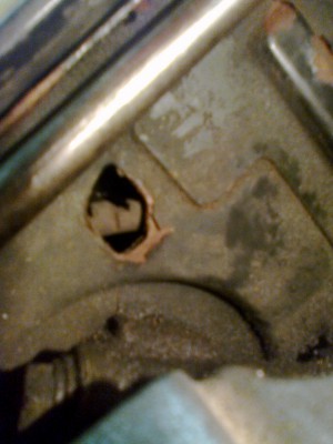

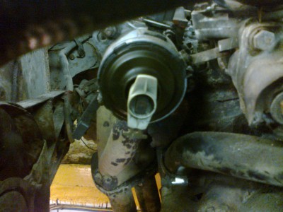

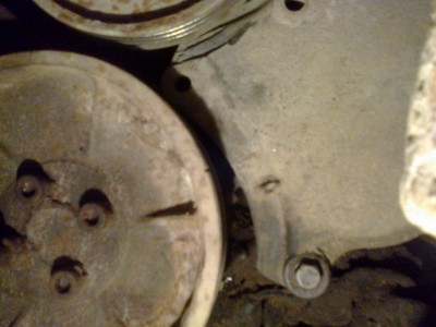

Перебрал проводку под капотом, проверил все метки - в норме, заменил свечи (перед установкой проверил на стенде под давлением), вообщем как бы всё в норме, смущает один момент - положение бегунка на 4 цилиндр. Shocked Разве зажигание должно начинаться с 4-го??? Rolling Eyes Запуск всё равно тяжёлый........ Confused ДТОЖ при 12градусах по параметам, ДТвозд тоже по параметрам, питание везде 5В. ЧТО ЗА ХЕРНЯ????? Sad Sad Sad Sad

fisherman0507 писал(а):
...проверил все метки - в норме, смущает один момент - положение бегунка на 4 цилиндр. Shocked Разве зажигание должно начинаться с 4-го???
Laughing Метка колена маховика НЕ в норме- она должна быть на ноле, а у тебя на 5-и градусах (я тебе про это уже говорил), соответственно метка шкива ремней тоже должна быть на ноле. Бывает, в результате слабой затяжки центрального болта шкива (левая резьба!), сжирает шпонку ведущей шестерни ремня ГРМ, но тогда будет разница между положениями меток шкива и маховика. Метки распредов лучше ставить не по окошкам щита кожуха, а по приливам на корпусах распредов.
Именно на четвертый цилиндр бегунок и должен смотреть- у него начало такта "рабочий ход" и искра ТОЛЬКО ЧТО долбанула туда, а в первом цилиндре происходит такт "впуск". Если скинуть клапанные крышки, то увидишь, что при ВМТ на четвёртом цилиндре клапаны закрыты, а на первом открывается впускной клапан.

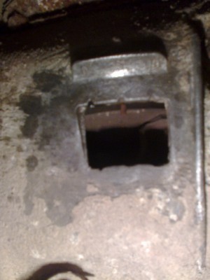

Забыл это фото выложить... кстати , ГДЕ ЭТИ НУЛЕВЫЕ метки?????? НА всех фото, особенно на шестернях ГРМ??????

Понятно только одно...... надо лезть в ГРМ! Confused Только боюсь наломать дров Sad , да и клапана могут наверное загнуться Crying or Very sad .Посто реально не до конца понятно: где именно какие "нули","скосы" и т.д. Шкив коленвала крепится 4-мя болтами, да и если залезу в ГРМ, то что куда переставлять??? Shocked Shocked Shocked Rolling Eyes

fisherman0507
Не пойму- чего ты так мандражируешь, если ты сам работник СТО.
Шестерни распредвалов не имеют, как ты выразился, "нулевых меток"- они одни единственные.
Шкив крепится четырьмя болтами к ведущей шестерне ГРМ коленвала. А сама шестерня фиксируется от перемещений на коленвале своей собственной монолитной шпонкой и притянута к коленвалу одним болтом с ЛЕВОЙ резьбой. Она имеет собственную метку, совпадающую с приливом на алюминиевом корпусе масляного насоса. Между шестернёй ГРМ и шкивом зажата (теми же 4-мя болтами) шестерня привода балансировочных валов (от которых советую избавиться, но при этом придётся снимать и разбирать мотор).
По меткам ГРМ и балансиров тебе Клованич ссылку дал. Если будут вопросы по удалению балансиров- спрашивай.
