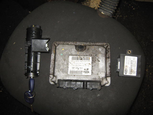

Вообще-то я имел в виду этот БУ.Есть в налчи IAW 49.B9 /HW002/4565
Поставка в регионы через оптовый отдел. При живой покупке гарантия 5-ть дней.
 Просмотрено:  271 раз(а)

Все, что на фото входит в комплект и подлежит замене. Единственно можно не заменять замок, а достаточно заменить чипы в ключах. Хотя судя по фото ключи не оригинальные, и возможно БУ отшит от иммобилайзра.По работоспособности увы рулетка. По любому надо вскрывать перед включением.Внимание! По отдельности заменять нельзя.
Последний раз редактировалось: Dimkos (Чт Янв 08, 2009 14:05), всего редактировалось 1 раз
Спасибо Димкос за суету ты кстати не звонил им сегодня?Отдел говорят будет работать с 12 числа.Сам что посоветуешь...жалко у меня нет возможности в руках его повертеть желательно чтобы его не вскрывали.У тебя нет возможности глянуть на блок в реале?

[quote="Dimkos"]Все, что на фото входит в комплект и подлежит замене. Единственно можно не заменять замок, а достаточно заменить чипы в ключах. Хотя судя по фото ключи не оригинальные, и возможно БУ отшит от иммобилайзра.По работоспособности увы рулетка. По любому надо вскрывать перед включением.Внимание! По отдельности заменять нельзя.[/quote
Последнее предложение меня интересует..Ты имеешь ввиду менять только комплектом Блок +иммо+ключи...ты это имел в виду.?
