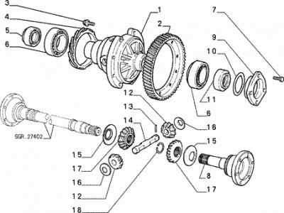

Хрюкин внутрений шрус то с болтами - но вставляется вся эта сборка(собраный ШРУС) в КПП на шлици..там только стопорное кольцо на конце
То есть, крышку 9 с четырьмя болтами не надо откручивать? Стопорное кольцо 18 не шмякнется в редуктор?

а какого ему шлепнутся туда (если и шлепнется то в коробке все перемелится на ура Laughing )Laughing - там принцип аналогичен внешнему шрусу - при сбивании ШРУСа - штопорное ведь не остается в ШРУСе...только осторожно сбивать - можно в момент вытакскивания сальник в коробке повредить Wink
П.С. у меня все прекрасно выходило без молотка -просто дернул полуось и вся сборка выскочила с коробки Cool

Умом я это понимаю, и снимал сколько раз и внутренние и наружные ШРУСы, но вдруг итальянцы заподлячку какую придумали...

СообщениеДобавлено: Ср Дек 09, 2009 12:50    Заголовок сообщения: Ответить с цитатой
Romko
Спасибо, получилось! Учту на будущее Very Happy .
