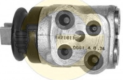

По диагональной. Только у меня назад уходят левая дальняя и правая ближняя (относительно приведенного рисунка).
Почему у Вас залазиют, не понятно.
Вот и я бьюсь с этим...
4 часа убитого времени в гараже... без результата...Sad
Уже был готов выбросить его. Сделать длинные трубки и подкличить напрямую к переходнику-соединителю. Но решил разобраться...

"И грешу на схему подключения тормозных трубок"
Вероятность неверного подключения велика.
На фото Кромовский.
Большие отверстия(М12) от главного тормозного.
Малые(М10) к колесу. Это абсолютно точно. Трубку от колеса менял.
И если у вас тоже разнокалиберные резьбы то затруднения с
переподключением понятны. Ужас.
"Поршеньки должны вылазить при нажатии на педаль тормоза."
Видел это явление неоднократно на разных авто.
"Но если перепутан, то отсечки заднего тормоза не будет, а будет запаздывание, в зависимости от нагрузки авто."
Лень искать ошибку в рассуждениях.
При запутанности трубок(АВС родимая) и трудности прослеживании их под днищем иногда провожу проверку на диагональность так.
На вывешенных колесах при нажатой педали тормоза
отвинчиваеться штуцер прокачки на любом колесе.
Соответсвенно тормоза отпускают на этом и расположенном по диагонали колесе.
Если не так, то повод разбираться и устранять.

Не.... по диагонали не может быть вход-выход у "колдуна".
Штуцера на трубках к колесам разные на 10 и на 12 у меня. И от переходника-соединителя до "колдуна" и на 10 и на 12.
Поищу сейчас точно какие куда...

Croma
Моя версия работы "Колдуна".
Устройство работает в динамике.
Называеться "Регулятор тормозного усилия задних колес"
Имеем поршеньки перекрывающие жидкость к задним колесам
и уравновешивающую пружину нажимающую на них.
При плавном торможении давление невелико и
пружина удерживает поршеньки в нажатом положении.
Передача давления к задним колесам идет без ограничений.
Совсем другое дело при резком.
Сначала все идет по первоначальному варианту, но давление
растет и зад авто приподымаеться. Давление на дорогу и соответсвенно коэфициент сцепления задних колес уменьшаеться. Пружина при этом уменьшает усилие. Поршеньки перемещаються и на каком то этапе отсекают подачу давления к задним колесам.
Зачем же тормозить колесам которые и дороги то толком не касаються?
Это нужно для исключения блокировки задних колес и соответсвенно их заноса.
При груженном авто и его приседании пружина сожметься и увеличит усилие. Отсечка произойдет позже.
Жесткость пружины подобрана заводом, а регулировка преднатяга
описана в мануале.
От конструктива и правила.
При прокачке тормозов на вывешенных колесах пружина раслабленна и подача жидкости заблокированна.
Откуда и совет. При прокачке нажать поршеньки каким либо способом.
При резком торможении задние колеса в юз идти не должны.
Если не так, то авто неисправно.

Логика не моя. Я же не конструктор узла.
Ликбез тут http://kniga-avto.ru/k1/lava-7/eguljator-tormoznykh-sil.html
Подойдет и Google
Google -> регулятор тормозных усилий
При задирании надо всего лишь подрегулировать натяг пружины.
Правда у ампутаторов регулировать нечего. Laughing

Да. Во всех регуляторах принцип работы один...
"Возрастающее давление жидкости действует на поршень регулятора с двух сторон головки неодинаково: сверху давление воспринимается всей головкой, площадью яОа/4, а снизу — площадью (я/4) фъ — еР). Под воздействием разности сил поршень стремится перемещаться вниз."
Значит подключено все правильно. Скорее косяк в моем регулятореSad.
Нет свободного перетекания жидкости. Резиновый уплотнитель поршня слишком туго вставлялся во внутрь.
Буду пытаться разбирать свой старый закисший в усмерть регулятор.
Тренироваться на "кошках"...Smile

Если правильно собран. Поршеньки нереально вытянуть, вернее реально но когда их отпускешь они сами заскакивают (возвратная пружина). Правильное положение поршеньков на колдуне в покое - утопленые до упора.
Похоже просто неправильно собран.

Правильно, утопленные... Возможно, у меня недостаточная подвижность их. Когда их вставлял (туго, а надо ли с усилием??), то специально не до конца вдвинул их. И при прокачке (как только давление пошло) задвинулись и все. Назад не выдвигаютя при нажатии на педаль. А должны... Видимо, не выдвигаются от разницы давления на поршень, туго очень ходит. (но плоскогубцами вытаскивается).

Возможно воздух до колуна в системе.

Воздух, конечно был.
После того как регулятор перекрыл проход к колесному штуцеру прокачки, прокачивал отпуская штуцер тормозной трубки входящей в регулятор (от ГТЦ). Педаль жесткая была.
Сейчас езжу пока так... но педаль мягковата стала. Схватывает сильно только в самом конце хода. Это если плавно нажимать. Если резко, то нормально, где то на середине.
