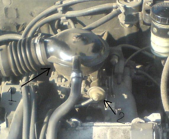

О, це діло!
Ееее, а де шукати його, фотки чи схемки не підкинете?

Якщо стоїш лицем до машини, то з лівого боку на карбі. Від нього йде червоний дріт.

має бути там де "1"? Щось на клапан схоже - "2" ?!

СообщениеДобавлено: Пт Ноя 27, 2009 19:39    Заголовок сообщения: Ответить с цитатой
Там де 1.
2-це пул даун. Мало в кого працює.
Регулювати все. Чистити також. Одним словом розбирати і дивитись.

Зрозумів! Дякую за пояснення, завтра займуся!
А що таке пул даун??
Там ціла куча шлангочок, на впускному колекторі дофіга, не типово для карбюратора... Шо то за шланги??

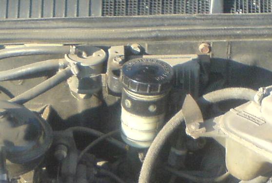

Ще цікаво шо за прилад за бачком гідрика??
Ну і хотів уточнити як при необхідності перевірити рівень в карбюраторі??
Клапан холостого можна на перший випадок заглушити, або від чого можна поставити (у нас до фіатів немає нічого в магазинах, під замовлення, доки прийде...)

Я той клапан якраз і заглушив. Там шток а на нього вдіта пружинка і жиклер. Обрізав шток жиклер і пружинку поставив обратно. Але без клапана буде трохи більше їсти, звичайно не 17л, але 11л буде.
