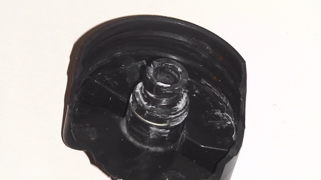

				| Народ, может кто выложит фото разобранной (разломанной) пробки топливного бака. Хочется разобрать её а не разломать. Родную потерял, а к купленной б/у ключ естественно не подходит. Увидеть бы расположение защёлок. Где они и сколько. |

				 	  | Pivovar_i писал(а): | 	 		  | Народ, может кто выложит фото разобранной (разломанной) пробки топливного бака...Увидеть бы расположение защёлок. Где они и сколько. |
Одна. Кольцевая:

				Воооо, теперь понятно и видно. Большое спасибо за фото !
Тут-то видно, что это не 3 и не 4, как народ писал. А я пробовал всовывать в зазор между барабанами вырезанную полоску 1см пластика от таксофонной карты. Думал, что там, где проходит до дна, возможно отжимает защёлки. Теперь вижу, что наоборот - проходило между них. Буду пробовать разобрать не сломав...

				| Еще обратите внимание на винтовую нарезку на центральном цилиндре черной детали - в в белой есть ответная часть, они как раз ответственны за развод деталей при закрытой крышке. Т.е., КМК, разнимать детали стоит при ЗАКРЫТОЙ крышке, выкрученной влево - когда детали разошлись. |
