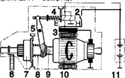

PaVLoN1014
Зарегистрирован: 02.12.2009
Сообщения: 275
Откуда: Минск
СообщениеДобавлено: Вс Фев 21, 2010 14:44    Заголовок сообщения: Ответить с цитатой
правильно они наверно так и называются! Я своими словами(надеялся поймут)! За невозврат отвечает возвратная пружина, её состояние тоже необходимо проверить
на рисунке 4
 Просмотрено:  316 раз(а)
