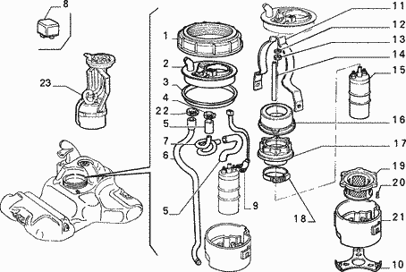

Не понял- о чём речь?

СообщениеДобавлено: Вс Ноя 28, 2010 21:11    Заголовок сообщения: Ответить с цитатой
Хрюкин писал(а):
DIN писал(а):
ещё один финт - не все насосы становятся в родную нижнюю резинку- ограничитель, другими словами - резинка упрётся в низ бака, - перестанет брать бензин
всё пральна, самый нижний носик бензонасоса(пластиковый), он может быть( уже не точно помню в Типо он сантиметров 1) 3 сантиметра например и когда его ставишь в родную резинку( позиция 17 на рисунке епейра) бензонасос упирается в пластик бензобака.
у мня была такая ситуация, пришлось менять насос.
насос должен быть обязательно в "подвешенном состоянии"
