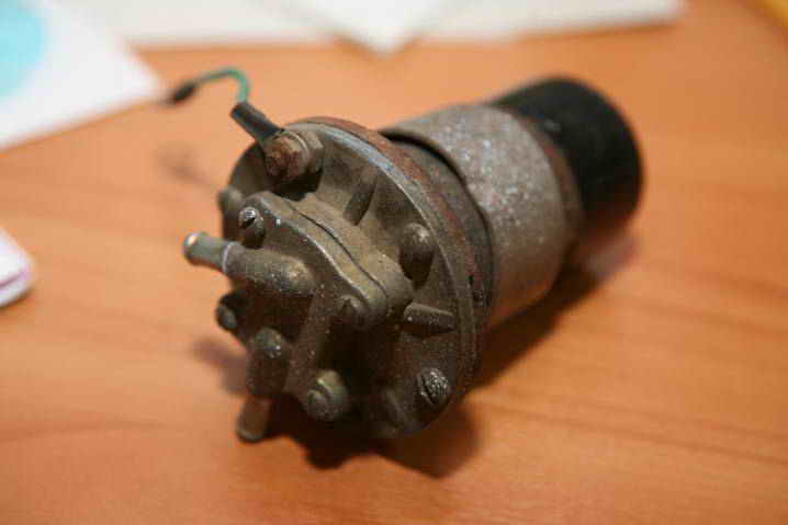

Не уверен, что эта задумка будет воплощена в жизнь, но все же хотелось бы обсудить данный вопрос.
Касается только машин оборудованных карбюратором и механическим бензонасосом.

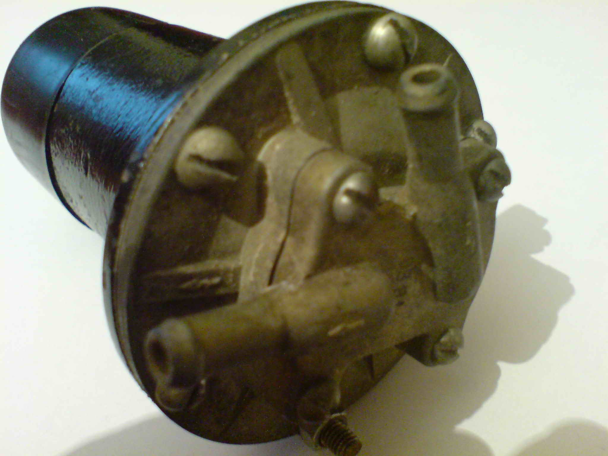

Задумка заключается в установке дополнительного электробензонасоса (типа БН 200А2 такие стоят в запорожцах для питания печки) последовательно с механическим.
Связано это с тем что зимой, да в принципе и летом тоже, если машина простоит длительное время, то потом приходится очень долго маслать стартером пока мех. насос закачает достаточное количество топлива в карбюратор. Если летом с этим можно мириться, то зимой в морозы такое крайне не желательно.
Так вот, если перед механическим бензонасосом установить электрический и кнопку вывести в салон, то приходишь, садишься в машину, нажал на кнопку, электронасосом закачал бензин в карбюратор, а потом завел машину и дальше работа на механическом бензонасосе. Так же если вдруг в "чистом поле" откажет механика, то можно будет добраться до сто или гаража на электронасосе.

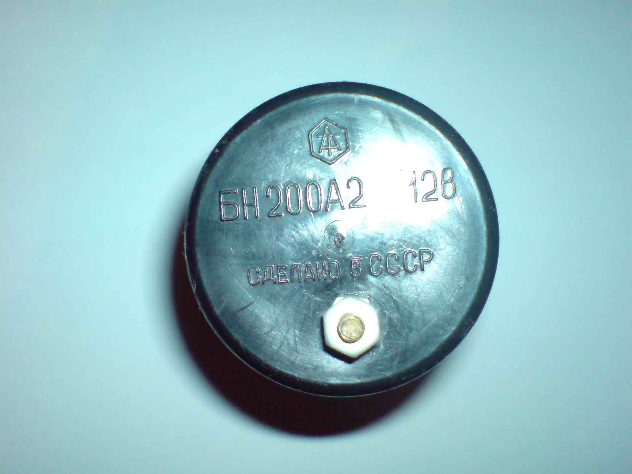

Технические характеристики БН 200А2
Электромагнитный. Номинальное напряжение 12 В; номинальный ток 2,5 А; подача 5 л/ч; масса 0,84 кг.
В теории вроде все красиво, а как будет на практике?
Не будет ли этот насос давать дополнительную нагрузку на основной механический?
Что можете сказать по данному вопросу?

ставил я себе насос от запора.редкое дерьмо этот насос задрючил он меня постоянными отказами,я прикупил еще один почти новый и та же картина в итоге на моторном щите за генератором установил насос от ваз 2101 подсоединил его перед основным и порядок постоиш 3-4 дня подкочаеш им топливо и заводишся с пол-тыка езжу так уже 2 года один недостаток надо его раз в пол года снимать и залаживать литол в кулачек подкачки иначе туго подкачивает без смазки а так все отлично оба насоса работают синхронно и без проблем хоть жара хоть холод

shony учти что насос запора небезопасен в пожарном отношении,при работе у него сильно искрят контакты ,мало того они нуждаются в регулировке зазора и нуждаются часто я все выставлял по книжке и он падла все равно безбожно глючил не связывайся ты с ним пожалей свои нервы javascript:emoticon(' Smile ')
