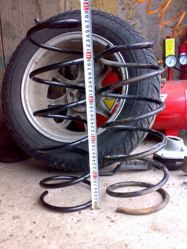

Померял свои старые пружины, высота приблизительно 38 см, приблизительно так как верхушка у пружины слегка подогнута. Итак 38 + 10 = 48 см была высота моих новых. Syzyti твои старые пружины не такие уж и севшие (по сравнению с моими), так что можеш пока придержать.

Слева новая Arrow
 Просмотрено:  251 раз(а)
