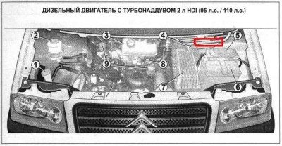

Vladimir TV писал(а):
А где это место такое, где перетирается шланг? Можно на фотке показать?
Выделил красным место, где проходит шланг кондиционера и трется своей верхней частью об элемент кузова(вроде бы). Сам я перетертости еще глазами не видел, но видел как пищал датчик утечки газа в этом месте. Да и парнишка сказал, что в этом месте чаще всего у скудоподобных перетирается шланг.

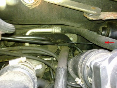

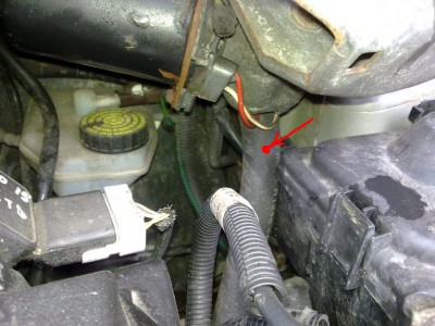

Полез фотографировать шланг, который мне сказали менять - вытащил его на свободное пространство и попытался найти повреждение - ничего не вышло. Или меня разводят, или отверстие очень уж маленькое.
Шланг толстый, значит в нем давление поменьше (до 4 бар вроде).
Вот на фото шланг, который чаще всего повреждается, со слов мастеров (отмечен красной стрелкой). Для понимания - на втором фото видно бачек тормозной жидкости в глубине, сверху - мотор стеклоочистителя, справа-снизу - корпус предохранителей. На первом фото я шланг вытащил из под двигателя стеклоочистителя - его стало лучше видно.
