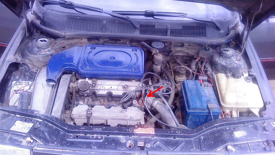

С другого форума:
P.S.: кто-то спрашивал, почему в карбюраторной версии бывает два термодатчика (2 термоуправляемых вакуумных клапана типа "рОжки") на впускном коллекторе (к которым трубочки присоединены, идущие от вакуума) разного цвета - один белый, другой-черный (хотя в мануале рисунок с одним термодатчиком). это реализация, так называемого, "полуавтомата", когда "на холодную" достаточно лишь для запуска движка вытащить подсос, и как работа двигателя стабилизируется (секунд через 30-40, это становится понятным просто на слух), можно задвигать ручку подсоса полностью - подсос держится автоматически.
так вот, эти термодатчики различаются температурой закрытия - белый, что подсоединен через трубочку к устройству ускоренного холостого хода (УУХХ, "холодный пуск"), которое почти над этим датчиками расположено, закрывается позже, чем черный, что подсоединен к термоуправляемой диафрагме ускорительного насоса (на карбюраторе справа).
в случае выхода из строя одного этих термодатчиков, можно в качестве временно меры изменить схему подсоединения трубочек (с помощью уже имеющегося тройничка), подключив оба узла карбюратора к одному датчику.
У меня другой вопрос. К датчику (на фото стрелкой отмечено) у меня подключена только одна клемма, вторая оборвана. Что это за датчик и чем это чревато? При этом работает всё вроде-бы нормально - заводится нормально, холостые есть и т.д... Фото обрыва, если надо, сделаю.

СообщениеДобавлено: Вт Ноя 19, 2013 13:21    Заголовок сообщения: Ответить с цитатой
это датчик отключения обогрева впускного коллектора, при достижении кажется 50 градусов отключает электороподогрев, очень нужная штука зимой.

Откуда: Київ (Святошино)
СообщениеДобавлено: Вт Ноя 19, 2013 13:23    Заголовок сообщения: Ответить с цитатой
м раз фишка оборвана - то, выходит, подогрев не работает вовсе

СообщениеДобавлено: Вт Ноя 19, 2013 13:24    Заголовок сообщения: Ответить с цитатой
а может и обогрева там нет вовсе

СообщениеДобавлено: Вт Ноя 19, 2013 13:28    Заголовок сообщения: Ответить с цитатой
Ага, как раз открыл книгу и нашел что это за датчик. Спасибо Smile
Надо восстановить фишку и посмотреть что из этого получится. Very Happy

к теме
что за датчик и на что влияет ?
 Просмотрено:  299 раз(а)
СообщениеДобавлено: Вт Ноя 26, 2013 22:32    Заголовок сообщения: Ответить с цитатой
Ice713 писал(а):
к теме
это не датчик,а термо клапан.связан с рецеркуляцией отроботаных газов!!
одним словом забудь как страшный сон!! Very Happy
