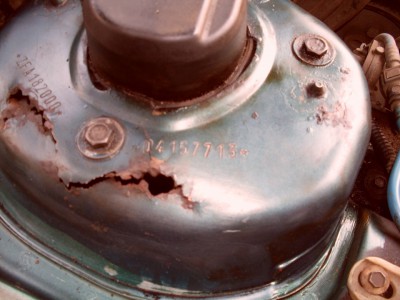

slets7
Зарегистрирован: 29.01.2012
Сообщения: 241
Откуда: Россия. г.ПЕНЗА
Авто: fiat Marea Weekend 2.0 HLX
СообщениеДобавлено: Ср Янв 22, 2014 09:47    Заголовок сообщения: Ответить с цитатой
Ну по ходу, так
 Просмотрено:  235 раз(а)
Эх Марфуша! Нам ли жить в ПЕЧАЛИ!

slets7 писал(а):
Ну по ходу, так
дык а в центре вообще не выгнулось. )
