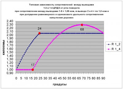

так і сталося. ДПДЗ виставляється отак:
Код:
- скидываем с него разъем
- замеряем сопротивление на выводах датчика. Должно быть так:
выводы «1» и «5» - 520-1300 Ом
выводы «1» и «2» - 600-3500 Ом
выводы «1» и «4» - 600-6600 Ом.
При измерении сопротивления между выводами «1» и «2» и «1» и «4» сопротивление меняется до момента открытия дроссельной заслонки на 1/4 ее хода, потом остается постоянной.
детальніше тут - http://fiat-club.org.ua/forum/viewtopic.php?t=14558
підкинь старий, якщо симптоми зникнуть, то от і причина.

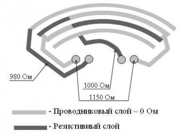

"насколько я знаю датчик до ужаса сложный"
Да прямо марсиане его сделали. Laughing
Вот ковырялся когда то в составе VW.
На картинке подсказки про ужасно сложный резистор.
Глазами проверяем механический износ, а тестером соответствие сопротивления.
На скользящие контакты капаем капельку масла.
Регулятор холостого хода так же разбирал.
Смазка засохла, контактик подизносился.
На электромоточике написанно 12 вольт.
Нужды в батарейках при проверке там нет, но подавать с автоаккумулятора надо через лампочку.
Если "удачно" подать не на те контакты,
то можно сжечь концевика.
