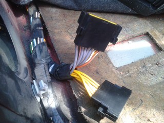

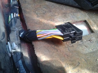

Хотел подключить задние колонки, начитался форумов, все говорят под пассажирским сидением. Снял сидение для удобства и нашел вот такой разьем. Но что-то не похоже чтобы там были аудиовыходы. Два тонких разьема без контактов соединенные между собой защелкой. Вот на фото.
Это здесь нужно искать? А то цвет проводов, которые выходят с магнитолы ни один не совпадает!
Кто подскажет?

Похожи на разьемы боковых подушек безопасности

Shocked Никаких разъемов под колонки нет под задними сиденьями. Разъемы для задних колодок находятся в багажнике, в местах, закрытых картами с прорезями вентиляции (либо малыми, либо пластиковыми боковинами, если с полкой.) Фишка желтого цвета.

Видимо у меня нет здесь аудиовыходов, а возле кнопко блокировки подачи топлива разьем может там есть, не в курсе?

В одной нише с права есть какой то разьем но на нем всего два контакта и не куда не звонятся, в левой нише стоит парктроник, там свободных разьемов нет. Видимо придется тащить от магнитолы!

Я про переднее сидение пассажира имел ввиду!

он там, сними порожек и пластмаску где стойка петель двери и там разьём

А, так я не правильно поял! Это тот разьем, про который я говорил, возле кнопки включения топливного насоса?! Он из двух частей и в ответной части проводов меньше чем в первой? Ок, завтра буду разбираться!

Это и есть та колодка, о котрой пишут на форумах - на стойке у ног пассажира под клапаном отсечки топлива. Это колодка с которой идет разводка назад, в двери и под торпеду. А разъемы для задних динамиков - там, где я написал. Если на колодке всего 2 провода - значит разводки назад нет. Выход такой: или тянуть напрямую с магнитолы или тянуть сзади до этой колодки, а снее сделать правильную разводку на торпеду, двери и зад.

Спасибо за подсказку! Буду тянуть от колодочки.

Все, разобрался. Спасибо всем, кто откликнулся. Для справки на колодке голубые провода - правый канал, оранжевые - левый.
