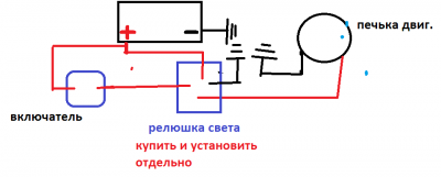

СообщениеДобавлено: Пт Ноя 28, 2014 18:20    Заголовок сообщения: Ответить с цитатой
CreAtoR писал(а):
Андрій84 писал(а):
справа в тім що в мене шей до того всього,на моторчику пічки де виходять 4 провода перегоріла одна клема,а один мені казав попробувати напряму через релюшку дального,ближнього світла
то есть чтоб ещё и на фары проводка погорела, да?
А так. Wink
 Просмотрено:  282 раз(а)
Марк Твен
Сообщения: 25302
СообщениеДобавлено: Пт Ноя 28, 2014 18:22    Заголовок сообщения: Ответить с цитатой
Qstas
а при чём тут тогда "релюшка СВЕТА"? Laughing
это имя собственное у реле такое? есть, наверное, "релюшка Таня", "релюшка Валя", да?
