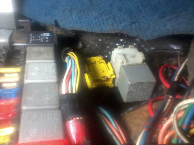

у меня стоит вариант номер 2 (электрическим нагревательным элементом, с игольчатым/пластинчатым радиатором (ёж), непосредственно под карбом/моником. )
но толстый провод который к нему идем - "мертвый".
от куда и как нужно бросить провод на эту систему подогрева?.

у меня он идет рядом слева от блока предохранителей, рядом с ним его же реле, корпус предохранителя желтый,вот фото если пригодиться,
Коллектор подогревается и охлаждающей жидкостью и электрическим элементом.
Провод скорее всего "жив", нужно проверить предохранитель, желтый блок на фото выше. На нагреватель подается напряжение только на запущенном двигателе, когда идет зарядка.
