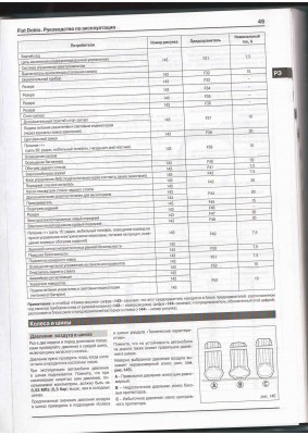

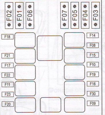

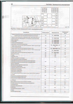

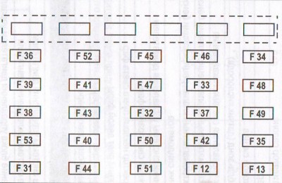

Привет всем. При включении света загорается ошибка "check number plate light", понимаю что неисправна лампочка подсветки номера, лампы исправны. Не могу найти и проверить предохранитель, который отвечает за подсветку. Если кто знает номер предохранителя номера подскажите.

antei, это по руководству доблика 2002 года, может что то совпадет.
Но мне кажется что это провод разъема лампочки отстает. Попробуй пошевелить его.
